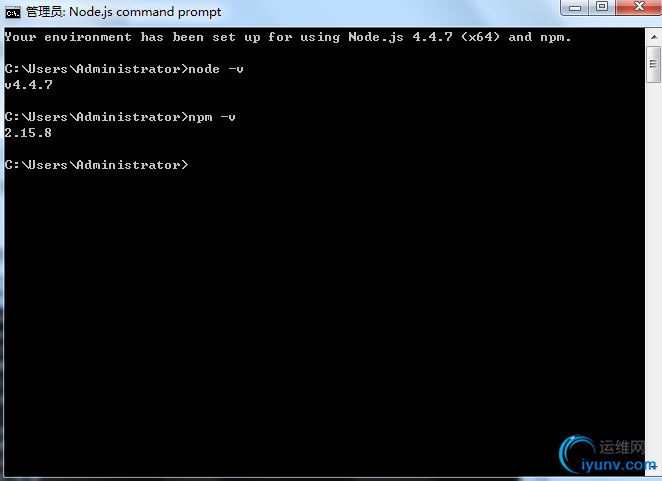

      1.安装完node后打开终端输入node -v 出现下图则说明安装成功。

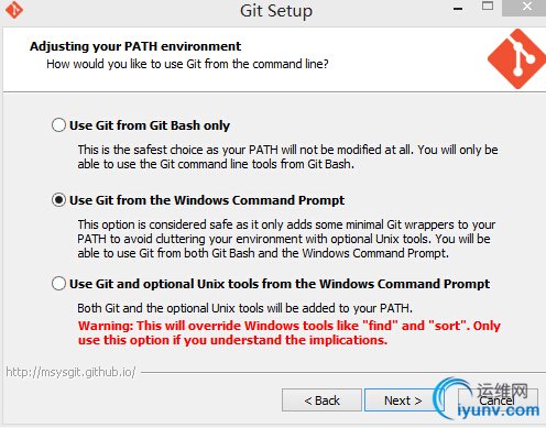

  Git 是 Linus Torvalds 为了帮助管理 Linux 内核开发而开发的一个开放源码的版本控制软件。Yeoman自动构建项目时会用到该软件,所以我们先安装好。到Git官网http://git-scm.com/download/上下载并安装,安装过程和node一样遵循傻瓜式安装

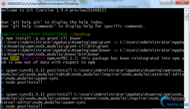

  在命令提示符中运行npm install -g yo grunt-cli bower

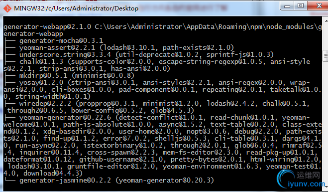

  4.安装generator在命令行输入yo

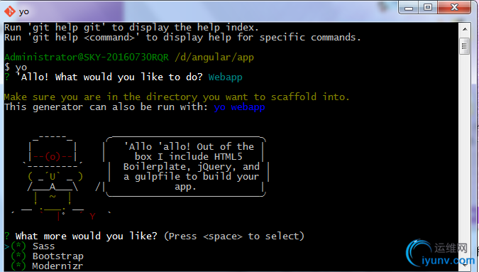

  创建一个工作目录,用于存放Yeoman项目。我在D盘下新建Angular的app工作目录,命令行进入,输入yo命令,用上下键选择webapp

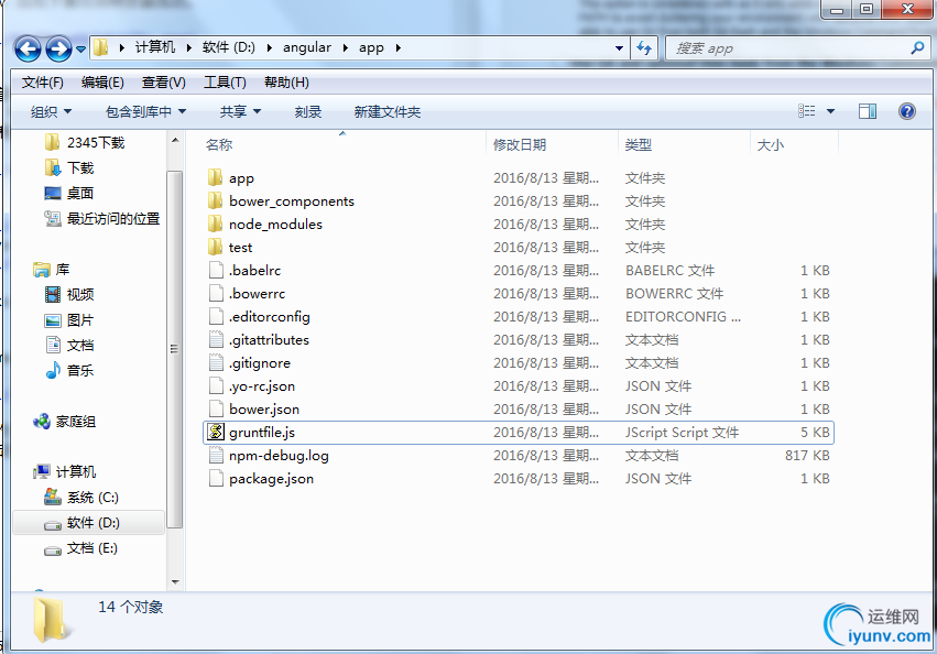

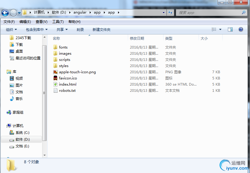

  这里我们不选择Sass,因为需要Sass的话运行环境是Ruby,在windows下配置会非常麻烦;选择bootstrap;不选择Modernizr;点击回车,经过几屏的信息滚动后,会提示项目构建完成,文件目录如下:
  app 为项目主目录,是部署的根目录
  node_modules 为 nodejs的包文件
  test 为测试目录,专门用于单元测试,用的是 mocha 来测试
  Gruntfile.js 是配置 grunt 自动化任务的配置文件,具体配置可以参考下 Grunt官网
