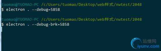

(1)利用debug模式启动应用程序
在控制台启动程序  electron . --debug=5858 (注:推荐使用--debug-brk,这个参数代表在第一行就开始断点,因此我们的ide在attach该进程的时候,程序才运行到第一行,我们就能按照我们的需要调试相应地方的代码)

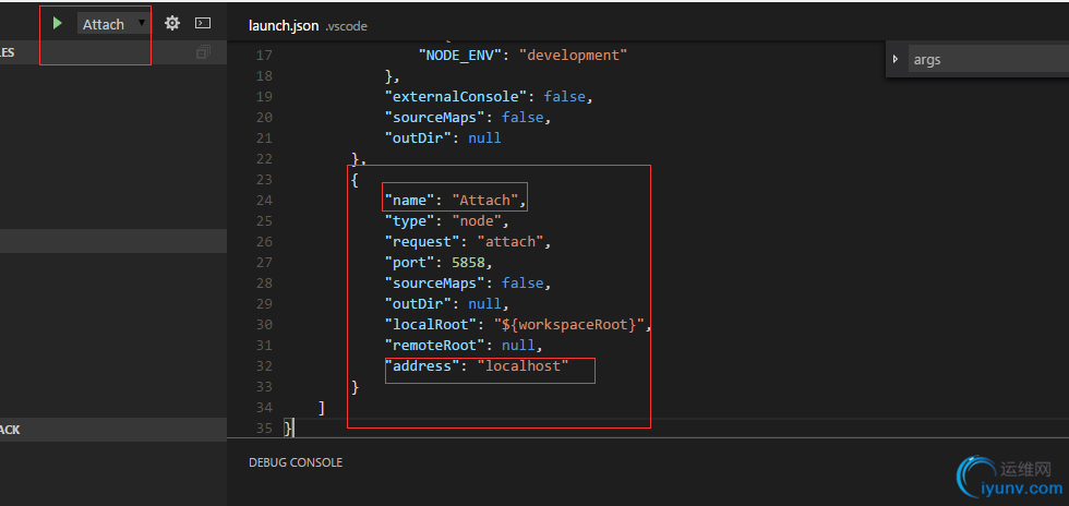

(2)在visualstudiocode里面设置好attach的配置。
因为我们的ide只是attach到程序里面进行调试,因此我们只需要修改attach部分的配置。在attach部分的配置的最后添加
"address": "localhost"即可。
具体全部的配置如下:

"name": "Attach",
"type": "node",
"request": "attach",
"port": 5858,
"sourceMaps": false,
"outDir": null,
"localRoot": "${workspaceRoot}",
"remoteRoot": null,

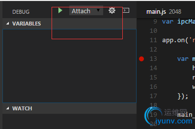

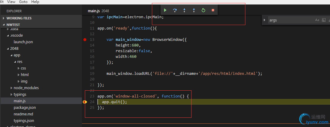

(3)点击调试按钮或者f5即可attach到electron程序的主进程进行调试。
注意:调试的模式那里选择attach
