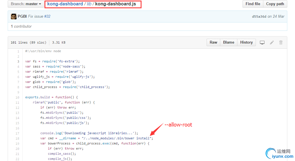

  6.如果使用root用户进行install 需要修改(如下图)
  搞定准备工作之后,就可以根据git步骤上进行安装了(以通过源码安装为例,具体命令有些许不同):

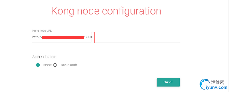

  1.配置注意地址(kong的管理地址,默认为http://kong server机器或绑定的域名:8001)后面不要多加"/"如下图  否则点击API会出现not found api之类的提示,当然也要确保kong server正常运行中

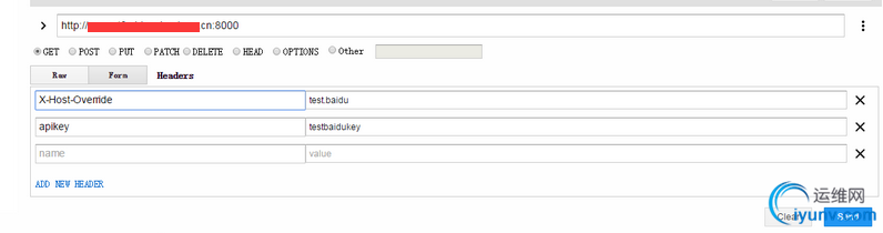

  2.新增API与使用新增的API时,需要注意如果需要使用地址方式指向api即 需要勾选strip-request path 如果使用head中带请求地址的方式,需要在head中带 X-Host-Override post.demo (即request host)
  使用时需要注意,请求的地址为http://kong server机器或绑定的域名:8000 (下图为在url中带请求的api的方式)

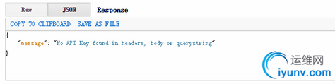

  如果后面keyname在地址栏或header中不正确会有如下提示

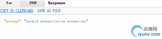

  如果后面key在地址栏或header中不正确会有如下提示

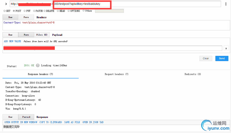

  iiii.使用(请求的地址为http://kong server机器或绑定的域名:8000)
  或者header方式如下图
  后注:
