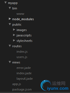

  1、myapp项目的机构如下:
  2、package.json 这个可以说是模块管理包,项目信息和模块的版本号,其实你会发现在项目模块初始化的时候就是由这里的配置去查找生成的。
  3、app.js 是项目的启动文件,可以说是项目的核心。主要写一些公共的功能。
  4、bin 文件下有个无后缀的www文件,这是项目的入口文件,配置web服务端口和一些监听事件。
  5、node_modules是项目的依赖的的文件模块,之后导入的包也会被放在其中,比如连接数据库的mongoose模块,后面会详细讲。
  6、public 是项目的静态资源文件集,很容易看出图片、css文件、js文件都放在这里。
  7、routes 是项目的路由模块,其中已经默认了index.js和user.js文件。在这里其实也包括一般后台语言中的控制器内容,当然在大的项目上是可以分离开来的。
  8、views是项目的模版文件,是jade模版引擎,这个模版很简洁,但是坑也比较多,比如对空格的要求都非常严格,多一个少一个空格都会报错的,曾经踩过很多坑,其实它的性能也不是很高还不如用ejs呢。
