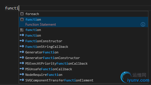

  vscode原本是只有es原生api有带自动补全的功能, 如图所示
  但是如果使用node.js或者其require进去的相关函数就比较可怜了。
