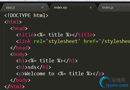

  首先在views目录下相当于你的视图。这里创建你要的公共模块 html等等
    比如我创建了两个一个footer.ejs 和一个 header.ejs表示公共部分的头和尾 然后不同的模块只要引入头和尾就可以

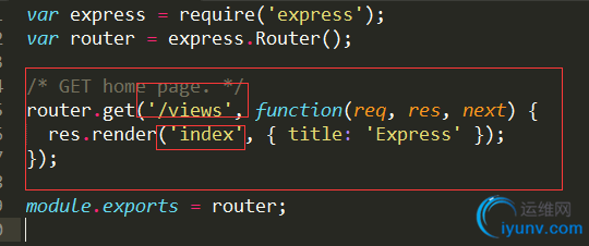

    再去路由下面修改一下配置routes/index.js
    这里获取homepage 默认相当于 http://127.0.0.1:3000的url。我自己修改成了/views目录下面的index.html 当然系统会根据我们的配置直接去找views目录下面的index.html
    当然怎么知道找到index.html 而不是index.ejs 或者是其他的 我们修改这里
    这里两行代码就会告诉我们。系统引擎会将找到后缀名为html的文件 可以引入ejs。

    下一节 我将会分析上面index.ejs 的<%=title%>的ejs模板渲染。
