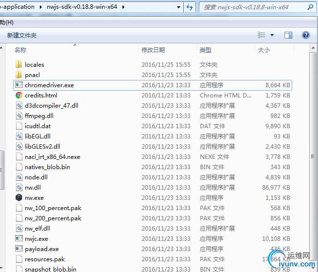

  一、NW.js的下载
  官网地址是:http://nwjs.io/
  进去之后,点击下载SDK的版本,并解压至本地目录即可。

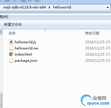

  2. 将应用打包成helloworld.nw文件。
  进入到helloworld目录中,全选三个文件打包成zip,然后改名成helloworld.nw。
  (遇到的坑,我本机安装的压缩工具为winRAR,所以打出来的格式一致有问题,所以导致无法成功执行,后来换成7-zip就好了。)

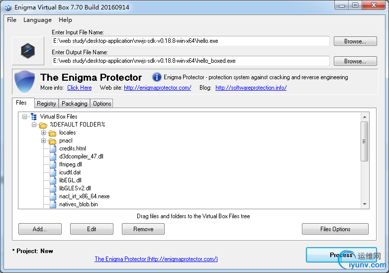

  4. 使用Enigma Virtual Box打包成exe
  Input File Name选择刚才生成的hello,Output File Name就是输出文件。
    重点来了,下面的Files需要将locales和pnacl两个文件夹拖入,然后add选择nw.exe目录中所有不包含我们创建的helloworld应用的文件

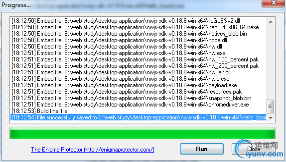

    然后点击右下角的"Process"按钮,
    看到上图结果,就说明执行成功了。
    找到打包后的文件,然后执行。
