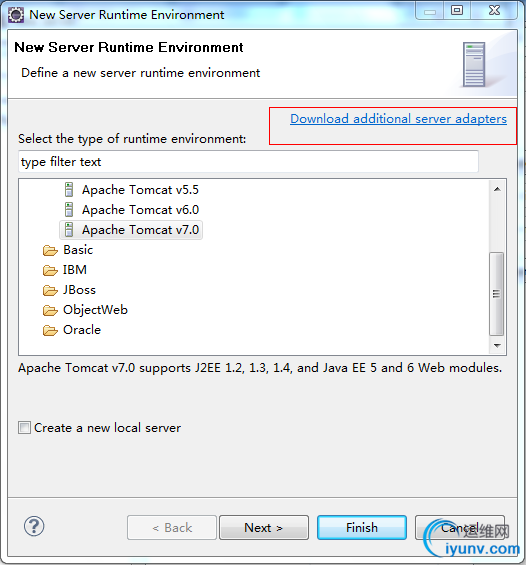

打开eclipse,在Window->Preference中选择Server->Runtime Environments:
点击右侧Add:
点击Download additional server adapters:
待更新完了,会出现Jetty Generic Server Adapter,选中,点Next然后一步步安装就好了。

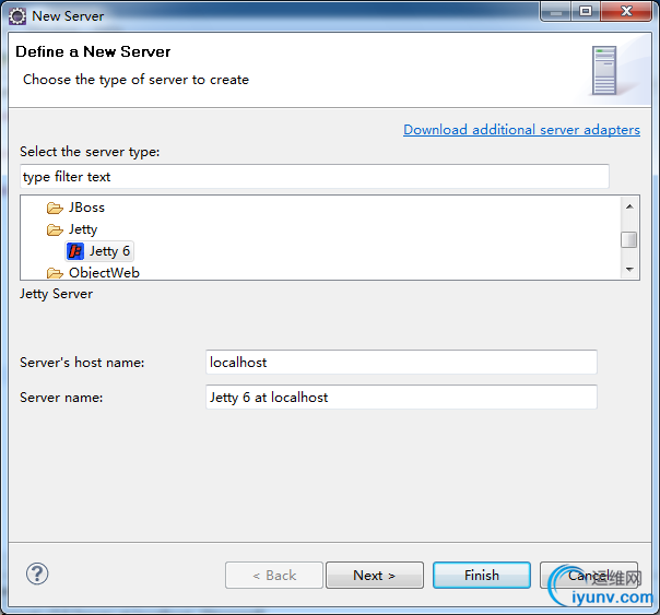

在eclipse的servers视图中新建Server:
选择jetty6,下面一步步配置即可,Jetty_home选择刚才解压出来的jetty6的目录即可,端口不要和其他服务冲突。
在eclipse中新建一个dynamic web project,dynamic web module version选择2.2,在Web content下写一个index.jsp,右击工程,Run as->run on server,选择刚才新建的jetty 6 at localhost,就可以看到效果了,和使用tomcat没有什么不一样。
