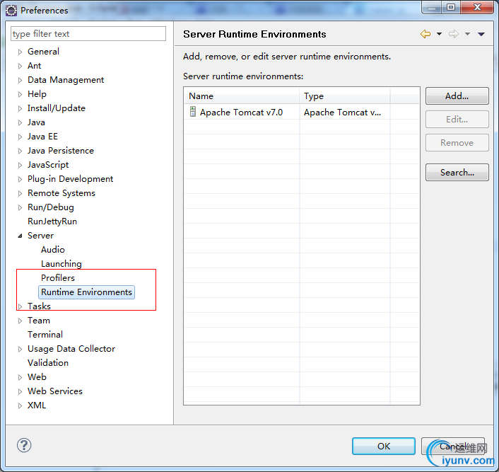

  打开eclipse,在Window->Preference中选择Server->Runtime Environments:
  点击右侧Add:

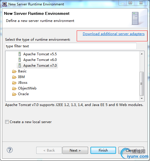

  点击Download additional server adapters:
  待更新完了,会出现Jetty Generic Server Adapter,选中,点Next然后一步步安装就好了。

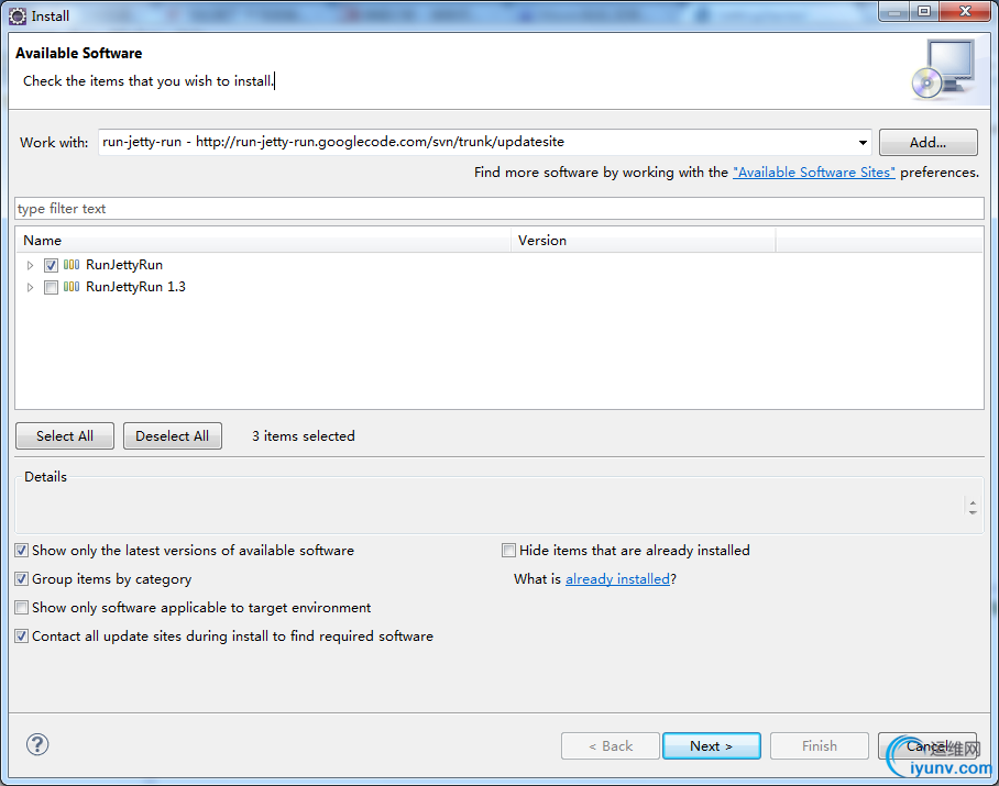

  在eclipse菜单栏,Run->Install new software->Add,输入地址:http://run-jetty-run.googlecode.com/svn/trunk/updatesite,如下图:
  OK,然后勾选RunJettyRun即可
  之后一步步安装即可。

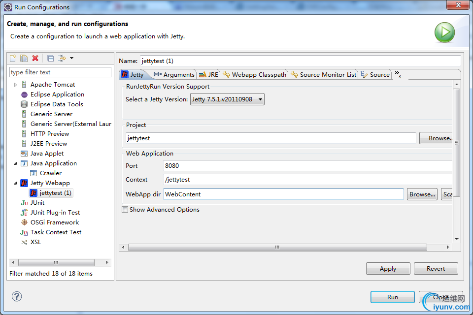

  安装之后连jetty都不需要安装,插件中带了jetty6、7、8。新建dynamic web project,右击工程,Run as->Run configuration:
  (首次操作时,在run configuration里可能没有出现工程,点一下左上角的新建按钮即可)会有一套缺省的配置,根据需要修改端口和其他配置之后,run就可以了。配置详见
  http://code.google.com/p/run-jetty-run/wiki/GettingStarted
  http://code.google.com/p/run-jetty-run/wiki/RJRConfigurations
  打开浏览器,输入地址http://localhost:8080/jettytest即可查看刚才的web工程.
