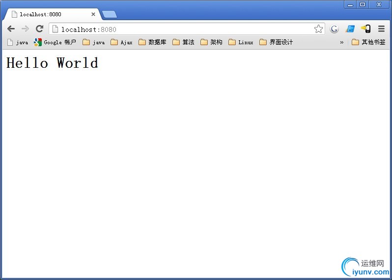

重新执行此类,访问服务地址:http://localhost:8080/,访问效果如下:
当我们在浏览器里敲入 http://localhost:8080 时的请求将会代理到 Server 类的 handle 方法,Server 的 handle 的方法将请求代理给 ContextHandler 的 handle 方法,ContextHandler 又调用 HelloHandler 的 handle 方法。这个调用方式是不是和 Servlet 的工作方式类似,在启动之前初始化,然后创建对象后调用 Servlet 的 service 方法。
