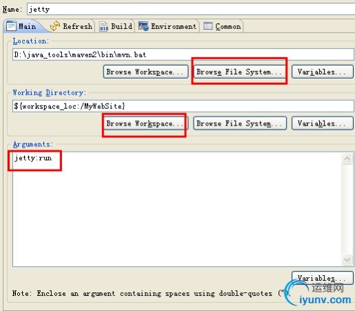

         二、新增一个外部工具(转载请注明 blog.csdn.net/whuslei)
         三、配置maven路径和jetty执行命令
  上面参数处可以加上端口:-Djetty.port=9091 jetty:run
  四、然后会在工具栏看到以下选项

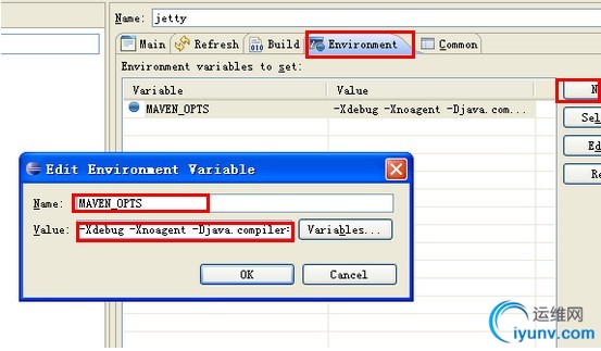

  -------如果想调试,怎么办?接着配置:--------------------------------------------
         一、修改environment中的内容
       New一个variable,名为MAVEN_OPTS,值为
       -Xdebug -Xnoagent -Djava.compiler=NONE -Xrunjdwp:transport=dt_socket,address=4000,server=y,suspend=n
         二、配置远程debug

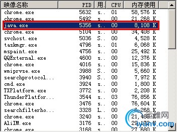

       【技巧
       1、先要启动jetty监听端口,才能启动jetty远程调试。
       2、如果jetty stop执行失败,再次启动监听端口时会出现以下异常:
       FATAL ERROR in native method: JDWP No transports initialized, jvmtiError=AGENT_ERROR_TRANSPORT_INIT(197)
       ERROR: transport error 202: bind failed: Address already in use
       ERROR: JDWP Transport dt_socket failed to initialize, TRANSPORT_INIT(510)
       JDWP exit error AGENT_ERROR_TRANSPORT_INIT(197): No transports initialized [../../../src/share/back/debugInit.c:690]
       这是因为监听程序还没有停止,依然绑定在端口上。所以只需要找到这个程序即可。
       只需要找到java.exe(前提是你没有其他java进程哦!),结束掉这个即可!
