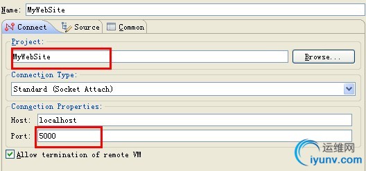

     二、配置远程debug
在弹出的对话框中选择
设置参数,注意这里的端口必须与前面设置的一致
