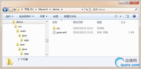

    选择16之后,Maven提示输出groupId,就是我们的项目命名组成之一,没什么过多解释的东西,artifactId用来标记项目名称,它们两个是联合使用的。而package定义的是包名,我们在文件夹内就发现了demo命名的项目文件夹。看看这个目录的结构,这是Maven为我们创建的,就是一个标准的格式:
    根目录下有一个pom.xml,这就是项目的Maven配置文件,暂时不介绍其强大的功能,仅仅简单看一下实际应用,这是基础的目录结构,Maven为我们创建了一个Hello World的小程序,我们来运行它。想要运行这个程序,那么就要编译,mvn的编译命令是mvn compile,这样就为我们编译整个项目,这个操作要在demo目录下完成。

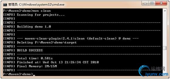

    回头看看demo文件夹,多出一个target目录,这就是我们的类路径了,class文件就在下面。这个操作的逆过程是mvn clean,顾名思义,就是清理,清理生成的可执行部分,仅留下源码部分,如下:
    Maven执行了Deleting操作,删除了target目录。如果想执行程序,是需要class文件或jar文件的,前面的mvn compile命令仅仅是编译,而没有对应用进行打包发布,而mvn package命令可以将应用打包(jar或war等),那么我们就来为项目打包发布:
