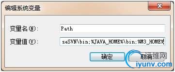

3目录。解压后就要添加系统环境变量,这里要说明,因为Maven也是Java应用,所以JDK就必须要提前安装并设置环境遍历。将JAVA_HOME和
M3_HOME单独设置,防止其使用时不能用Path变量下发现所需路径。下面是JAVA_HOME和M3_HOME的配置位置,这个因人而异,但是最好
固定不要随意修改。
    在Path中,这样来添加即可,非常简单。

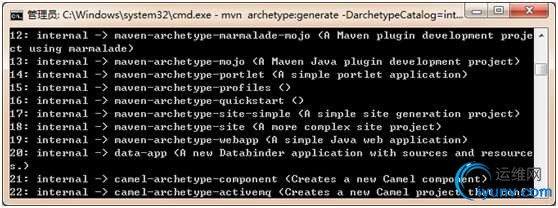

    下面我们就来创建应用目录,使用mvn
archetype:generate命令一步一步根据提示,选择项目类型,添加groupId和artifactId就可以创建项目了,我们来看一下,
这里执行mvn archetype:generate
-DarchetypeCatalog=internal命令,要手工设置一下项目类型分类属性,可能因为类型太多导致屏幕显示不全,那么我们就简单来看
几个常用的就行,就是internal类型。执行该命令后,在控制台我们看到有如下的内容。(切记这个操作位置就是生成项目目录的位置)
    这里我们先选择16是maven-archetype-quickstart,就是基本的JavaSE项目结构的构建,19是maven-archetype-webapp,用来创建简单的Java Web应用,我们先选择16来看看。
选择16之后,Maven提示输出groupId,就是我们的项目命名组成之一,没什么过多解释的东西,artifactId用来标记项目名称,它们两个

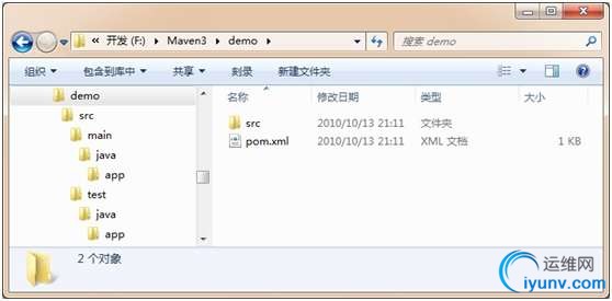

是联合使用的。而package定义的是包名,我们在文件夹内就发现了demo命名的项目文件夹。看看这个目录的结构,这是Maven为我们创建的,就是
一个标准的格式:
根目录下有一个pom.xml,这就是项目的Maven配置文件,暂时不介绍其强大的功能,仅仅简单看一下实际应用,这是基础的目录结构,Maven为我

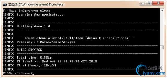

    回头看看demo文件夹,多出一个target目录,这就是我们的类路径了,class文件就在下面。这个操作的逆过程是mvn clean,顾名思义,就是清理,清理生成的可执行部分,仅留下源码部分,如下:
    Maven执行了Deleting操作,删除了target目录。如果想执行程序,是需要class文件或jar文件的,前面的mvn
