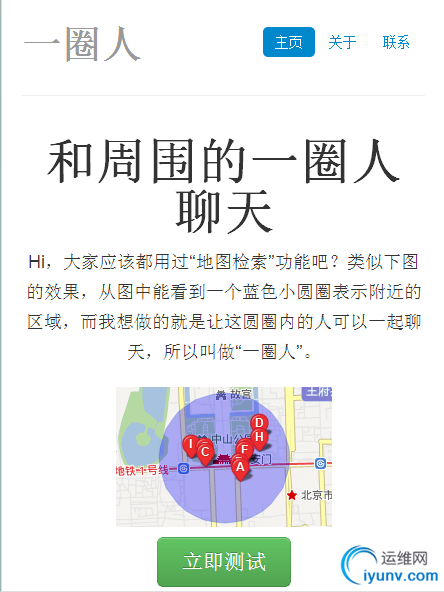

  “一圈人”这个名字的由来
  * 大家应该都用过“地图检索”功能吧?类似(http://developer.baidu.com/map/static/img/js_fn6.jpg),
  从图片中能看到一个蓝色小圆圈表示附近的区域,而我想做的就是让这圆圈内的人可以一起聊天,
  所以叫做“一圈人”。

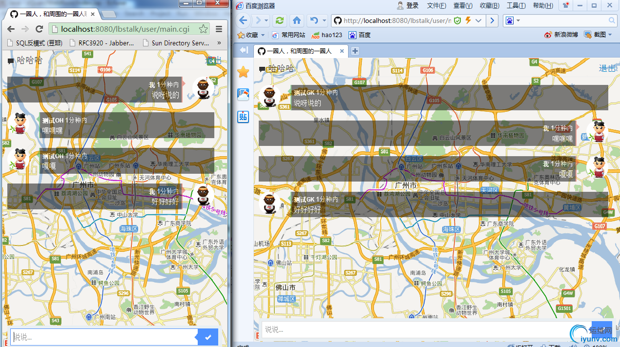

  下面 贴贴demo的运行效果图:
