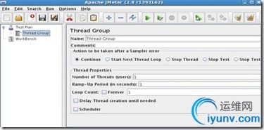

  3. 通过Jmeter client启动远程测试,添加线程组:
  其中“Number of Threads(users)”是同时发送的请求数量。Ramp-UP Period是在多长时间内达到并发数。Loop Count就是发送多少轮请求。
