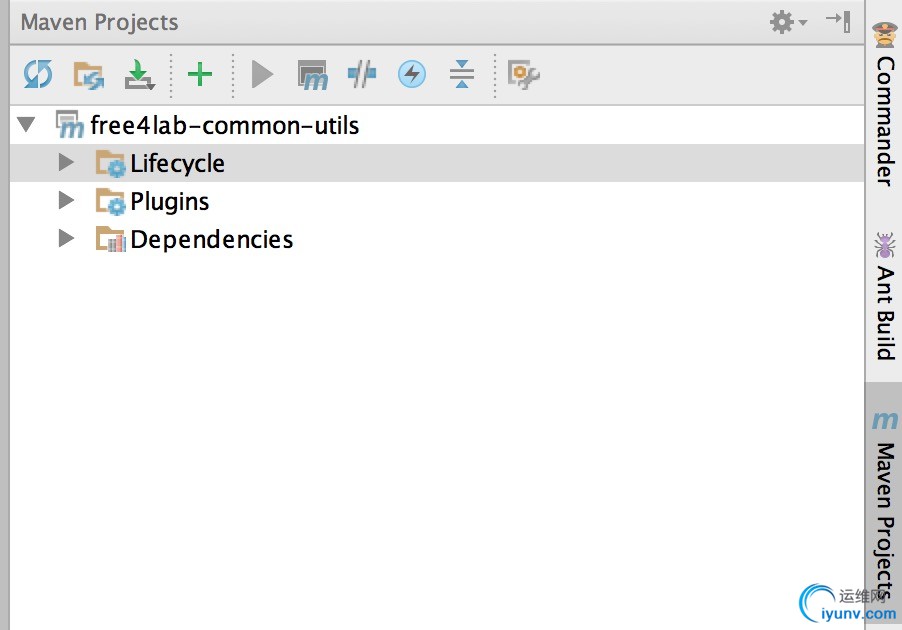

  右侧栏Maven Projects;Maven Projects下的一行按钮是maven的各种功能:如第三个按钮,可以下载源码or文档or两个都下载;
  第四个按钮可以添加一个maven工程(ps:svn checkout出的maven工程,需要在Maven Projects中添加该maven工程的pom才能使用正常使用);
  图 2. maven projects

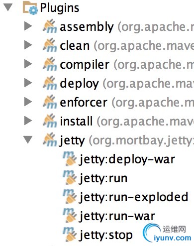

maven插件
  需要在pom文件中定义jetty插件,详见之前的博文http://www.cnblogs.com/hzhesi/p/3968522.html;
  定义后,在图2中的Plugins下可以看到jetty,及jetty的相应命令,点击即可执行;
  图 3. Plugins

  该部分代码是svn上的另外一个maven项目,既然如此,直接从svn上checkout出来,加入了对osx系统的支持后,再使用图2中Lifecycle下的install(如图6,之前可以先运行下clean,再运行install),即可将j该项目的jar包安装到本地的maven repository中,解决问题。
  图 6. Lifecycle
