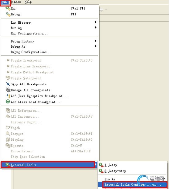

         二、新增一个外部工具(转载请注明 blog.csdn.net/whuslei)

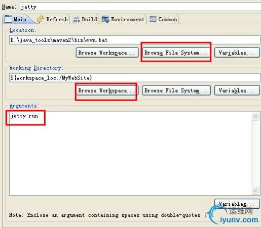

         三、配置maven路径和jetty执行命令

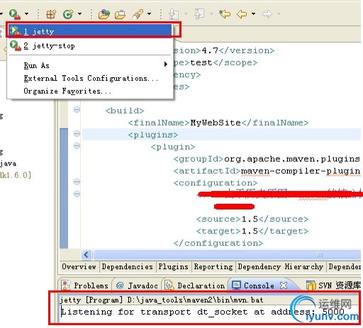

         五、启动jetty
        如果成功会出现:Listening for transport dt_socket at address: *****

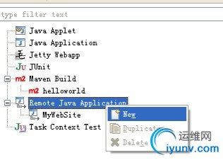

         二、配置远程debug
        在弹出的对话框中选择

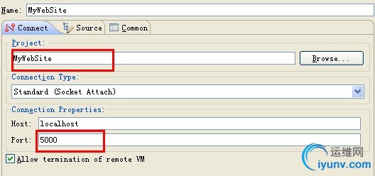

        设置参数,注意这里的端口必须与前面设置的一致

        先启动jetty监听程序,命令行会出现提示窗口
         四、远程启动jetty

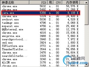

        这是因为监听程序还没有停止,依然绑定在端口上。所以只需要找到这个程序即可。
        只需要找到java.exe(前提是你没有其他java进程哦!),结束掉这个即可!
