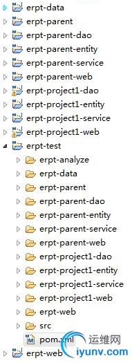

  多模块项目的结构,“erpt-test” 是主项目,“erpt-parent”是所有子模块的parent。

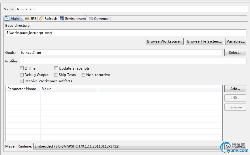

      最后在M2E里配置
