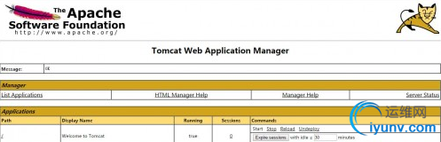

11、打开管理用户权限,由下面截图可以看出有这么几个用户,并分别描述作用是什么
编辑/usr/local/tomcat/conf/tomcat-user.xml 文件,加入下面信息
<role rolename="manager-gui"/>
<role rolename="manager-script"/>
<role rolename="manager-status"/>
<user username="tomcat" password="password" roles="manager-gui,manager-script,manager-status"/>
输入tomcat 用户和password 密码即可
