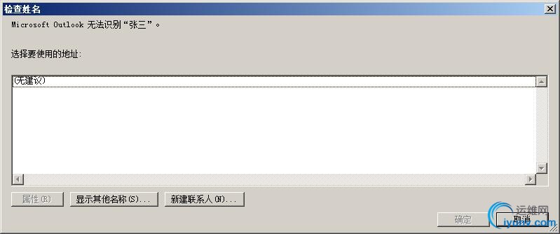

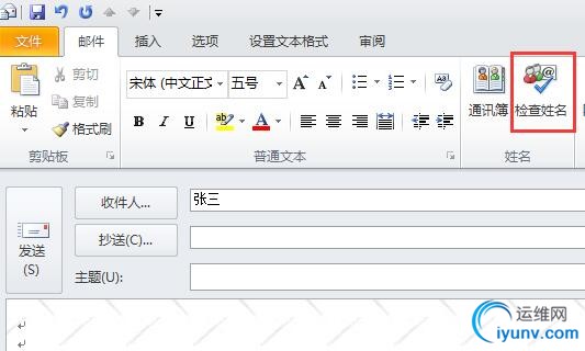

在发邮件时,点击“检查姓名”,不起作用必须“姓” 和 “名”之间空一格,否则不起作用。
如何不空格,才能检查到姓名?
点击“检查姓名”
什么也没查到
张和三之间必须要空一格,再点检查姓名,才能检查出来

发表于 2017-2-28 09:02:00 | 显示全部楼层
是不是邮件服务器上建立账户时,中间就带有空格
累计签到:9 天
 楼主| 发表于 2017-2-28 09:03:31 | 显示全部楼层
建账号不带空格,这个可以确定
累计签到:29 天
发表于 2017-2-28 09:39:41 | 显示全部楼层
通讯录没有导进去吧
累计签到:9 天
 楼主| 发表于 2017-2-28 09:53:53 | 显示全部楼层
导入了。空格之后,可以查询到。现在的问题是不空格,如何能检索到收件人
累计签到:75 天
发表于 2017-2-28 11:30:32 | 显示全部楼层
再看一下AD里面的名字是不是有空格
累计签到:9 天
 楼主| 发表于 2017-2-28 14:27:03 | 显示全部楼层
AD里面也没有空格
累计签到:75 天
发表于 2017-3-1 09:49:24 | 显示全部楼层
我擦,你重新建一个全英文的呢,或者再看一下联系人
累计签到:9 天
 楼主| 发表于 2017-3-2 09:31:32 | 显示全部楼层
在Exchange 2013 ECP中创建 一个新用户,发现一个问题,输入“姓氏”和“名称”后,发现格式是这样的:名称+空格+姓氏
把张三都输入在“姓氏”里,移动光标,显示名称和名称会自动填充“张三”
把张三都输入在“名字”里,移动光标,显示名称和名称会自动填充“张三”
由此可见,只要录入在“姓氏”和“名字”中的后,“显示名称”和“名称”能够按照格式显示:姓氏+名字,在检查姓名时,就不需要录入空格。
但是如何在“姓氏”和“名字”中输入,在检索时,不需要输入空格?
Exchange2013是不是可以设置“显示名称”、“姓氏”、“名字”等字段的格式?要用Cmdlet来设置格式?
累计签到:75 天
发表于 2017-3-2 11:18:44 | 显示全部楼层
你姓是张,名是三,然后显示名称里就不能自己打成张三么,默认的,名称明显是按国外的名字排法,名+姓
