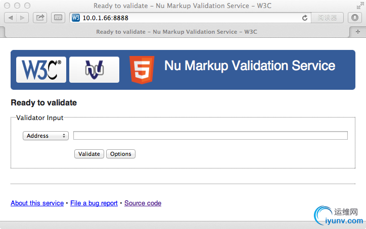

  打开浏览器访问http://localhost:8888
  至此,Validator.nu本地实例搭建完毕。
