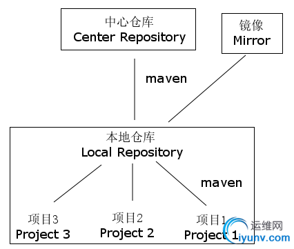

maven 网络结构
  maven 会将所有的公共 jar 包放置于公共的中心仓库(Center Repository)中。为了提高速度,各个网站会复制一份中心仓库的内容并且与中心仓库保持同步。这些复制的仓库称为镜像(Mirror)。在本地的电脑上,会有一个本地仓库,maven 根据项目的依赖关系从中心仓库或者镜像中下载所需要的 jar 包到本地仓库中,供不同的项目使用。

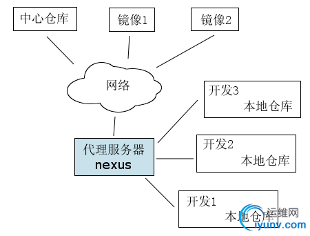

nexus 搭建
默认情况下,maven 通过客户端机器直接与中心仓库进行网络通信,会存在以下两个主要的问题:
  • 网络下载速度慢,团队使用 maven 时,带宽占用大。
  • 直接进行网络通信,会暴露内部的一些信息,安全性降低。
  为此,可以通过搭建一个代理服务器来解决以上问题。搭建代理服务器后的网络结构为:
  搭建代理服务器之后,可以将开发成品(jar包)容上传到代理服务器上,并使用代理服务器来管理所有的团队共用 jar 包。
