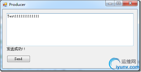

  然后打开生产者端发送一个消息:
  不启动消费者端,同时在管理界面查看:
  发现有一个消息正在等待,这时如果没有持久化,ActiveMQ宕机后重启这个消息就是丢失,而我们现在修改为文件持久化,重启ActiveMQ后消费者仍然能够收到这个消息。

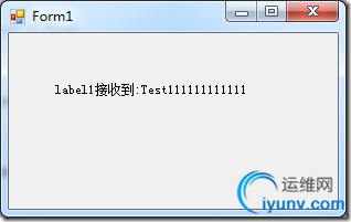

  然后启动消费者:
  然后发现Mysql中已经没有这条消息了。
