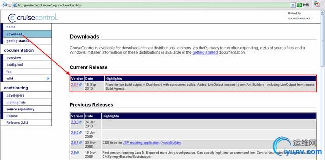

  从官方站点http://cruisecontrol.sourceforge.net/download.html下载一份最新的 CC 压缩包,最新的版本号为2.8.4

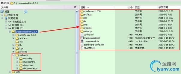

下载了cruisecontrol-bin-2.8.4.zip 直接解压到E盘下,文件结构如下图:
  • apache-ant-1.7.0:CC中使用ANT工具
  • artifacts:CC编译生成发布包
  • etc:自带容器Jetty对应的配置文件
  • lib:自带容器Jetty所需要到的Jar包
  • logs:各项目生成日志存在文件夹
  • projects:存放各项目文件目录,进行程序的编译
  • webapps:CC自带应用程序存放目录
  • cc-config:用于CC环境变量配置
  • cruisecontrol:主应用程序CC目录
  • dashboard:用于编译结果发布程序
  • documentation:CC相关文档
  • config.xml:用于CC编译配置文件,通过修改配置文件引入不同的插件,执行不同的编译流程
  • cruisecontrol.bat:在WINDOWS环境下进行启用CC批处理脚本
  • cruisecontrol.sh:在Linux等环境下启动CC脚本
  • dashboard-config.xml:Dashboard配置文件

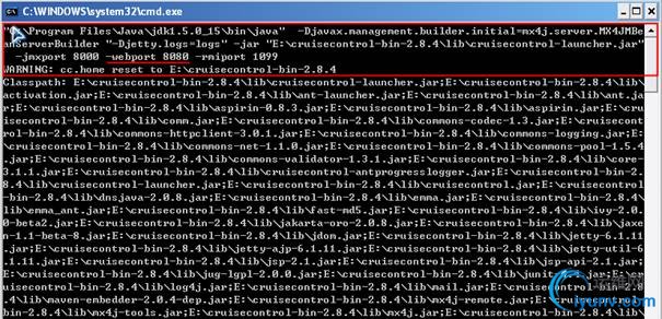

运行根目录下批处理文件cruisecontrol.bat,出现如下界面:

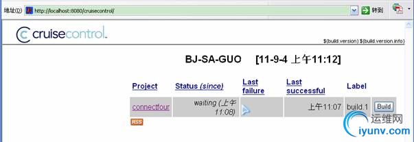

运行成功后,我们可以在浏览器输入 http://localhost:8080/cruisecontrol/ 来验证一下结果(采用Jetty默认的设置,端口号为 8080)
如果看到上图结果,恭喜你已经成功启动CC。

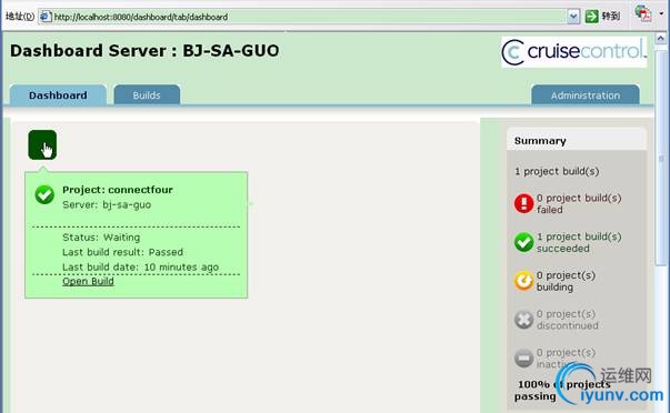

另外CC提供了更加人性化结果展示Dashboard界面,在浏览器输入 http://localhost:8080/dashboard/
