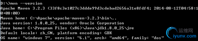

配置环境变量
注意:安装maven之前,必须先确保你的机器中已经安装了JDK

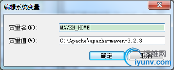

1. 解压压缩包(以apache-maven-3.3.9-bin.zip为例)
2. 添加环境变量MAVEN_HOME,值为apache-maven-3.3.9的安装路径
3. 在Path环境变量的变量值末尾添加%MAVEN_HOME%\bin
4. 在cmd输入mvn &#8211;version,如果出现maven的版本信息,说明配置成功。

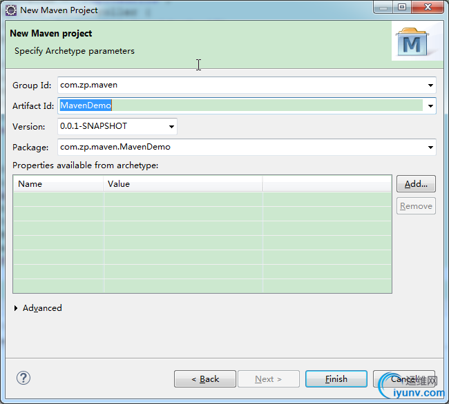

File -> New -> MavenProject -> Next,在接下来的窗口中会看到一大堆的项目模板,选择合适的模板。
接下来设置项目的参数,如下:
groupId是项目组织唯一的标识符,实际对应JAVA的包的结构,是main目录里java的目录结构。
artifactId就是项目的唯一的标识符,实际对应项目的名称,就是项目根目录的名称。
点击Finish,Eclipse会创建一个Maven工程。

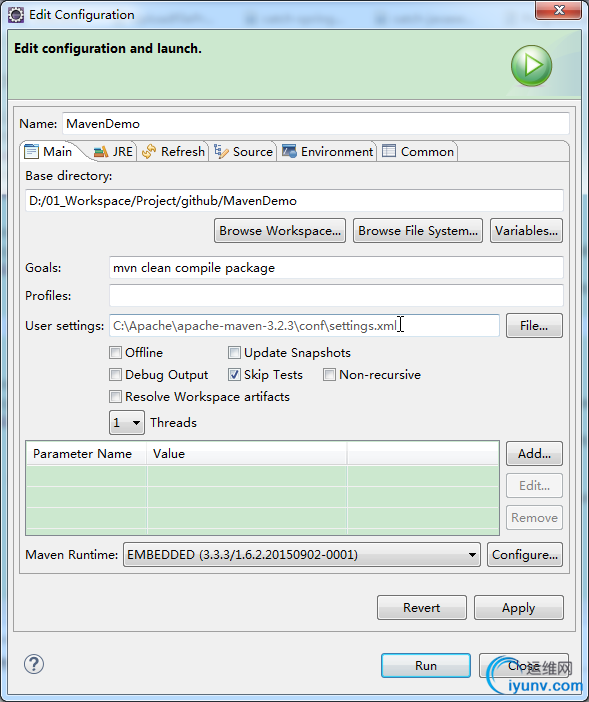

在Elipse项目上右击 -> Run As 就能看到很多Maven操作。这些操作和maven命令是等效的。例如Maven clean,等同于mvnclean命令。
你也可以点击Mavenbuild,输入组合命令,并保存下来。如下图:

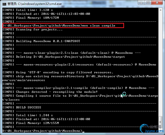

Maven命令构建方式
当然,你也可以直接使用maven命令进行构建。
进入工程所在目录,输入maven命令就可以了。
如下图

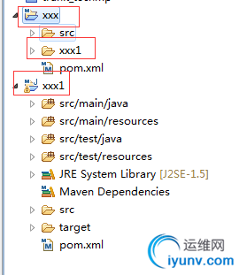

如何一次编译多个工程
在Maven中,允许一个Maven Project中有多个Maven Module

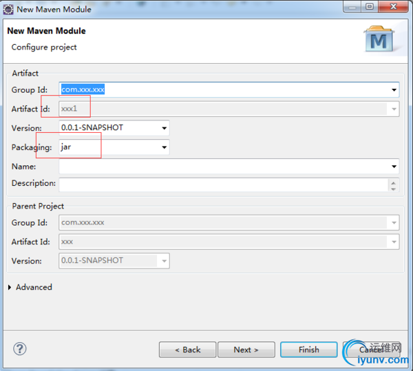

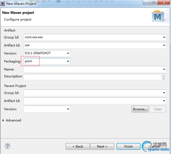

1.创建maven父工程步骤:new-->other-->选择maven project-->next-->勾选create a simple project-->next-->填写Group Id、Artifact Id、Version --> packaging选择pom-->finish。
2.创建maven子工程步骤:选中刚才创建的父工程右键-->new-->other-->选择maven module-->next-->勾选create a simple project-->填写module name(其实就是artifact id)-->next-->GAV继承父工程-->packaging选择你需要的-->finish。
3.完成,刷新父工程;如有多个子工程,继续按照第二步骤创建。
这时打开XXX中的pom.xml可以看到其中有以下标签
<modules>
  <module>xxx1</module>
</modules>
选择编译XXX时,会依次对它的所有Module执行相同操作。
