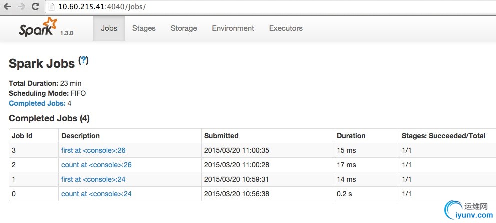

scala> textFile.count() //列出文件行数
15/03/20 10:56:38 INFO FileInputFormat: Total input paths to process : 1

  更多命令参考: https://spark.apache.org/docs/latest/quick-start.html
  期间,我们可以通过UI看到job列表和状态:
  跑起来先,第一步已经完成,那么spark架构是什么样的?运行原理?如何自定义配置?如何扩展到分布式?如何编程实现?我们后面再慢慢研究。
