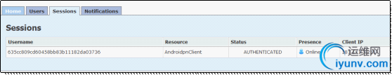

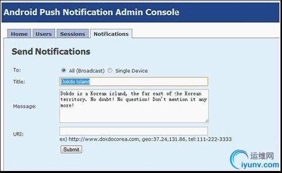

服务器端的展示方面,androidpn主要用到的技术是Spring和Hibernate。主要是用来展示用户状态和发送信息用的,如下图:
这方面的技术已经比较成熟,就不再细说了,主要要说的还是XMPP的管理。在服务器端的源码中一个org.androidpn.server.xmpp.net.Connection类,主要是代表一个服务器上的XMPP连接,注意只是一个,它可以确保在服务器关闭的时候,发送一个</stream>标记到客户端,告知连接断开,需重新连接。
