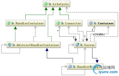

  从上图可以看出整个 Jetty 的核心是围绕着 Server 类来构建,Server 类继承了 Handler,关联了 Connector 和 Container。Container 是管理 Mbean 的容器。Jetty 的 Server 的扩展主要是实现一个个 Handler 并将 Handler 加到 Server 中,Server 中提供了调用这些 Handler 的访问规则。
  整个 Jetty 的所有组件的生命周期管理是基于观察者模板设计,它和 Tomcat 的管理是类似的。下面是 LifeCycle 的类关系图
  每个组件都会持有一个观察者(在这里是 Listener 类,这个类通常对应到观察者模式中常用的 Observer 角色,关于观察者模式可以参考 《Tomcat系统架构与设计模式,第2部分:设计模式分析》一文中关于观察者模式的讲解)集合,当 start、fail 或 stop 等事件触发时,这些 Listener 将会被调用,这是最简单的一种设计方式,相比 Tomcat 的 LifeCycle 要简单的多。

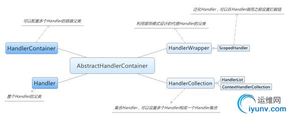

  Handler 的体系结构
  前面所述 Jetty 主要是基于 Handler 来设计的,Handler 的体系结构影响着整个 Jetty 的方方面面。下面总结了一下 Handler 的种类及作用:
图 3. Handler 的体系结构
  Jetty 主要提供了两种 Handler 类型,一种是 HandlerWrapper,它可以将一个 Handler 委托给另外一个类去执行,如我们要将一个 Handler 加到 Jetty 中,那么就必须将这个 Handler 委托给 Server 去调用。配合 ScopeHandler 类我们可以拦截 Handler 的执行,在调用 Handler 之前或之后,可以做一些另外的事情,类似于 Tomcat 中的 Valve;另外一个 Handler 类型是 HandlerCollection,这个 Handler 类可以将多个 Handler 组装在一起,构成一个 Handler 链,方便我们做扩展。

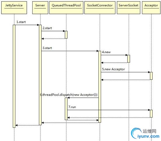

  Jetty 创建接受连接环境需要三个步骤:
  • 创建一个队列线程池,用于处理每个建立连接产生的任务,这个线程池可以由用户来指定,这个和 Tomcat 是类似的。
  • 创建 ServerSocket,用于准备接受客户端的 socket 请求,以及客户端用来包装这个 socket 的一些辅助类。
  • 创建一个或多个监听线程,用来监听访问端口是否有连接进来。
  相比 Tomcat 创建建立连接的环境,Jetty 的逻辑更加简单,牵涉到的类更少,执行的代码量也更少了。

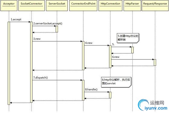

  当建立连接的环境已经准备好了,就可以接受 HTTP 请求了,当 Acceptor 接受到 socket 连接后将转入下图所示流程执行:
图 6. 处理连接时序图
  Accetptor 线程将会为这个请求创建 ConnectorEndPoint。HttpConnection 用来表示这个连接是一个 HTTP 协议的连接,它会创建 HttpParse 类解析 HTTP 协议,并且会创建符合 HTTP 协议的 Request 和 Response 对象。接下去就是将这个线程交给队列线程池去执行了。

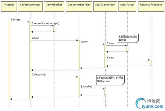

  对比 HTTP 协议的时序图可以发现,它们的逻辑几乎是相同的,不同的是替换了一个类 Ajp13Parserer 而不是 HttpParser,它定义了如何处理 AJP 协议以及需要哪些类来配合。
  实际上在 AJP 处理请求相比较 HTTP 时唯一的不同就是在读取到 socket 数据包时,如何来转换这个数据包,是按照 HTTP 协议的包格式来解析就是 HttpParser,按照 AJP 协议来解析就是 Ajp13Parserer。封装返回的数据也是如此。

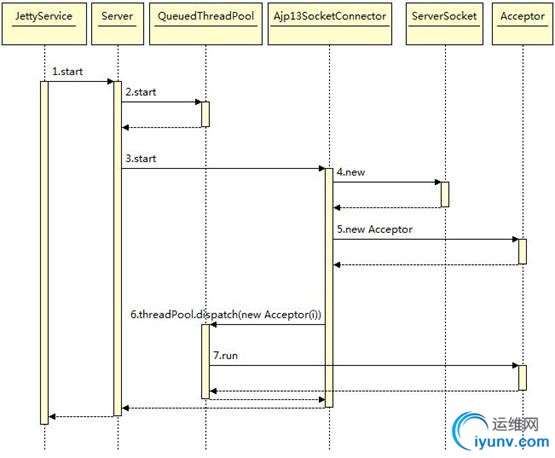

  让 Jetty 工作在 AJP 协议下,需要配置 connector 的实现类为 Ajp13SocketConnector,这个类继承了 SocketConnector 类,覆盖了父类的 newConnection 方法,为的是创建 Ajp13Connection 对象而不是 HttpConnection。如下图表示的是 Jetty 创建连接环境时序图:
  与 HTTP 方式唯一不同的地方的就是将 SocketConnector 类替换成了 Ajp13SocketConnector。改成 Ajp13SocketConnector 的目的就是可以创建 Ajp13Connection 类,表示当前这个连接使用的是 AJP 协议,所以需要用 Ajp13Parser 类解析 AJP 协议,处理连接的逻辑都是一样的。如下时序图所示:

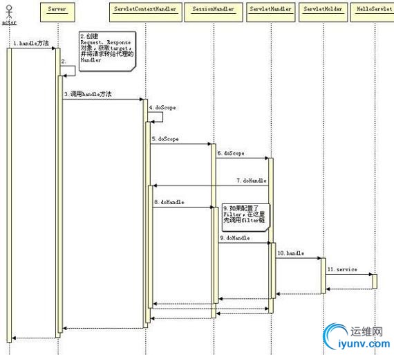

图 8. Jetty 处理请求的时序图
  上图可以看出 Jetty 处理请求的过程就是 Handler 链上 handle 方法的执行过程,在这里需要解释的一点是 ScopeHandler 的处理规则,ServletContextHandler、SessionHandler 和 ServletHandler 都继承了 ScopeHandler,那么这三个类组成一个 Handler 链,它们的执行规则是:ServletContextHandler.handleServletContextHandler.doScope SessionHandler. doScopeServletHandler. doScopeServletContextHandler. doHandleSessionHandler. doHandleServletHandler. doHandle,它这种机制使得我们可以在 doScope 做一些额外工作。

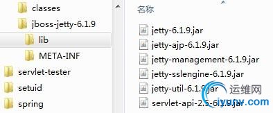

  Jetty 作为一个独立的 Servlet 引擎集成到 Jboss 需要继承 Jboss 的 AbstractWebContainer 类,这个类实现的是模板模式,其中有一个抽象方法需要子类去实现,它是 getDeployer,可以指定创建 web 服务的 Deployer。Jetty 工程中有个 jetty-jboss 模块,编译这个模块就会产生一个 SAR 包,或者可以直接从官网下载一个 SAR 包。解压后如下图:
图 9. jboss-jetty 目录
  在 jboss-jetty-6.1.9 目录下有一个 webdefault.xml 配置文件,这个文件是 Jetty 的默认 web.xml 配置,在 META-INF 目录发下发现 jboss-service.xml 文件,这个文件配置了 MBean,如下:
