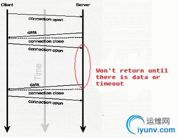

  1.HTTP Long Polling:基于 AJAX 的长轮询方式
    众所周知,AJAX可以异步调用XMLHttpRequest对象发送HttpRequest,Javascript响应处理函数根据服务端返回的信息对HTML页面显示进行更新。而使用AJAX实现服务器推与传统AJAX应用的不同之处在于:
      a.服务器端会阻塞请求直到有数据返回或者超时;
      b.客户端JS响应函数在处理完服务端返回的信息后会再次发出请求,重新建立连接;
      如图1所示,因为这种方案基于 AJAX,具有以下一些优点:请求异步发出;无须安装插件;IE、Mozilla FireFox 都支持 AJAX。
  图1:基于 AJAX 的长轮询方式

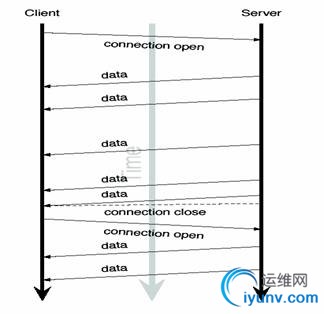

  2.HTTP Streaming:基于 Iframe 及 htmlfile 的流方式
    通过在 HTML 页面里嵌入一个隐蔵帧,然后将这个隐蔵帧的 SRC 属性设为对一个长连接的请求,服务器端就能源源不断地往客户端输入数据。如图2所示。
图2. 基于流方式的服务器推模型

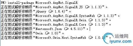

  1.安装与运行环境:(Nuget) install-package Microsoft.AspNet.SignalR ,注意:PM>后面不要有空格。
  或者到GitHub上下载源码:https://github.com/SignalR/SignalR

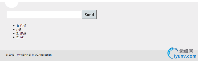

  实现效果:
  开两个页面:http://localhost:11968/ ,分别键入name,就可以实现一个简单的聊天室功能了。
