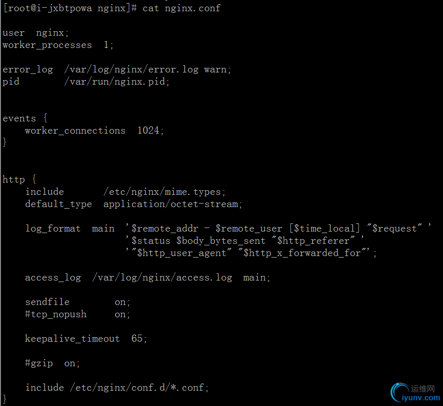

cat /etc/nginx/nginx.conf   --打开配置文件

  修改/etc/nginx/nginx.conf文件内容:
http {
include       /etc/nginx/mime.types;
default_type  application/octet-stream;
include       /etc/nginx/proxy.conf; #一定要指向代理文件
log_format  main  '$remote_addr - $remote_user [$time_local] "$request" '
'$status $body_bytes_sent "$http_referer" '
'"$http_user_agent" "$http_x_forwarded_for"';
access_log  /nginx/logs/access.log  main;
sendfile        on;
tcp_nopush     on;
keepalive_timeout  65;
upstream local_tomcat {
server localhost:8080;
server {
listen       80;
server_name  localhost:8080;
charset utf-8;
location / {
proxy_pass http://local_tomcat; #主要在这里,设置一个代理
          location ~ .*.jsp$                  #所有jsp的页面均交由tomcat处理
        index index.jsp;
        proxy_pass http://local_tomcat; #转向tomcat处理
      location ~ .*\.(gif|jpg|jpeg|png|bmp|swf)$ #设定访问静态文件直接读取不经过tomcat
        expires 30d;
      location ~ .*\.(js|css)?$
        expires 1h;
        error_page   500 502 503 504  /50x.html;
location = /50x.html {
root   html;
gzip  on;
  gzip_min_length 1k; //设置允许压缩的页面最小字节数,页面字节数从header头得content-length中进行获取。默认值是0,不管页面多大都压缩。建议设置成大于1k的字节数,小于1k可能会越压越大。
      gzip_buffers 4 32k; //设置系统获取几个单位的缓存用于存储gzip的压缩结果数据流。4 16k代表以16k为单位,安装原始数据大小以16k为单位的4倍申请内存。
      gzip_disable "MSIE [1-6]."; //IE6的某些版本对gzip的压缩支持很不好,会造成页面的假死,为了确保其它的IE6版本不出问题,所以建议加上gzip_disable的设置
      gzip_http_version 1.1; //识别http的协议版本(1.0/1.1)
      gzip_comp_level 3; //gzip压缩比,1压缩比最小处理速度最快,9压缩比最大但处理速度最慢(传输快但比较消耗cpu)
      gzip_types text/plain application/x-javascript text/css application/xml text/javascript application/javascript application/json; //匹配mime类型进行压缩,无论是否指定,”text/html”类型总是会被压缩的。
      gzip_vary on; //和http头有关系,加个vary头,给代理服务器用的,有的浏览器支持压缩,有的不支持,所以避免浪费不支持的也压缩,所以根据客户端的HTTP头来判断,是否需要压缩
    include /etc/nginx/conf.d/*.conf;
