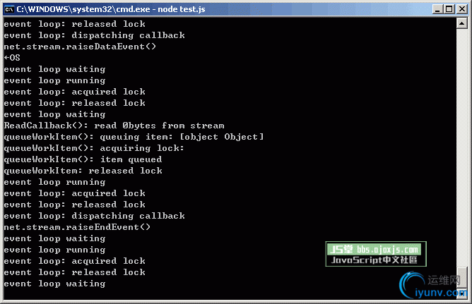

  事件循环的console模拟图
实际上,NodeJs不是第一家标榜事件的WebServer,早在NodeJs之前,在各种语言中都有事件的实现,不能不提的就是nginx。不过使用JavaScript还属于头一遭吧。过去几年可以说是JS引擎发展的高峰期,就连最保守的微软也要IE9把落后的JS解释速度争回来,亲爱的服务端方面却又怎么按耐的住呢?自然,革新速度后,JSVM引入到Serverside的工作便是一个顺理成章的事。
