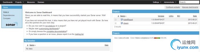

  在浏览器中访问: http://localhost:9000/ ,运行界面如下:
  Sonar默认的端口是&#8221;9000&#8221;、默认的上下文路径是&#8221;/&#8221;、默认的网络接口是&#8221;0.0.0.0&#8221;,默认的管理员帐号和密码为:admin/admin,这些参数都可以在配置文件中修改:

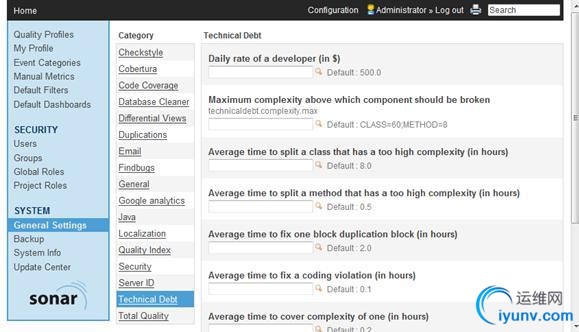

  Soanr 的 Technical Debt 插件提供了默认的计算公式,通过对其中的权重参数进行配置,可以适应不同公司和项目对技术债务的计算。
  以上的各项数据指标,可以根据自己公司和项目的不同情况进行设置,如图所示:

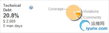

  例如默认参数下同一个项目的技术债务指标如下:
  修改了参数后的结果为:
  可见将 Average time to cover complexity of one (in hours) 从 0.2 修改为 0.01 后,Coverage 的权重变小了,从而达到忽略单元测试覆盖率的作用。不同的公司和项目可以根据需要调整各自的参数,参数的调优和策略不在本文的讨论范围之内。
