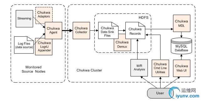

2.1 Chukwa架构
其中主要的组件为:
1. agents :负责采集最原始的数据,并发送给 collectors
2. adaptor :直接采集数据的接口和工具,一个 agent 可以管理多个 adaptor 的数据采集
3. collectors :负责收集 agents 收送来的数据,并定时写入集群中
4. map/reduce jobs :定时启动,负责把集群中的数据分类、排序、去重和合并
5. HICC :负责数据的展示
2.2 组件说明

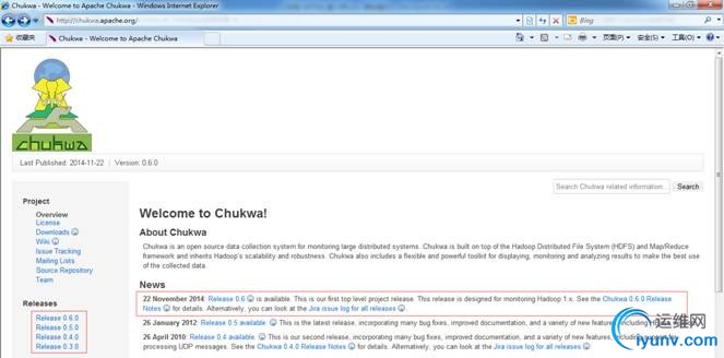

3.1.1 下载Chukwa
可以到apache基金chukwa官网http://chukwa.apache.org/,选择镜像下载地址http://mirrors.hust.edu.cn/apache/chukwa/下载一个稳定版本,如下图所示下载chukwa-0.6.0.tar.gz

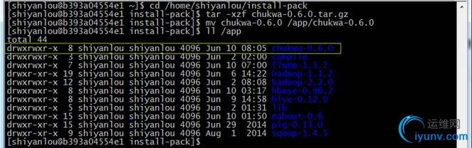

也可以在/home/shiyanlou/install-pack目录中找到该安装包,解压该安装包并把该安装包复制到/app目录中
cd /home/shiyanlou/install-pack
tar -xzf chukwa-0.6.0.tar.gz
mv chukwa-0.6.0 /app/chukwa-0.6.0

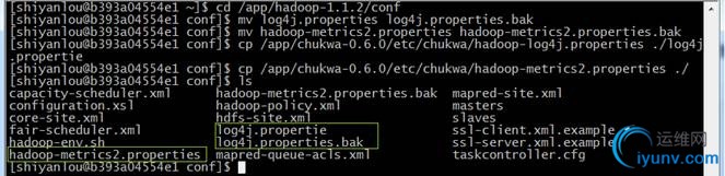

3.1.3 将Chukwa文件复制到Hadoop中
首先把hadoop配置目录中的log4j.properties和hadoop-metrics2.properties文件改名备份,然后把chukwa配置目录中的log4j.properties和hadoop-metrics2.properties文件复制到hadoop配置目录中。
cd /app/hadoop-1.1.2/conf
mv log4j.properties log4j.properties.bak
mv hadoop-metrics2.properties hadoop-metrics2.properties.bak
cp /app/chukwa-0.6.0/etc/chukwa/hadoop-log4j.properties ./log4j.propertie
cp /app/chukwa-0.6.0/etc/chukwa/hadoop-metrics2.properties ./

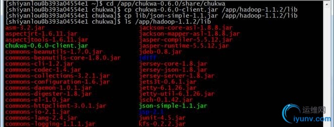

3.1.4 将Chukwa中jar复制到Hadoop中
把chukwa中的chukwa-0.6.0-client.jar和json-simple-1.1.jar两个jar文件复制到hadoop中lib目录下:
cd /app/chukwa-0.6.0/share/chukwa
cp chukwa-0.6.0-client.jar /app/hadoop-1.1.2/lib
cp lib/json-simple-1.1.jar /app/hadoop-1.1.2/lib
ls /app/hadoop-1.1.2/lib

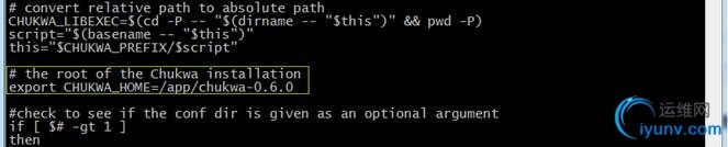

3.1.5 修改chukwa-config.sh
打开$CHUKWA_HOME/libexec/chukwa-config.sh文件
cd /app/chukwa-0.6.0/libexec
sudo vi chukwa-config.sh
将export CHUKWA_HOME='pwd -P ${CHUKWA_LIBEXEC}/..' 改为chukwa的安装目录:
export CHUKWA_HOME=/app/chukwa-0.6.0

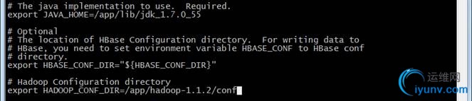

打开$CHUKWA_HOME/etc/chukwa/chukwa-env.sh文件
cd /app/chukwa-0.6.0/etc/chukwa/
sudo vi chukwa-env.sh
配置JAVA_HOME和HADOOP_CONF_DIR等变量
# The java implementation to use.  Required.
export JAVA_HOME=/app/lib/jdk1.7.0_55/
# Hadoop Configuration directory
export HADOOP_CONF_DIR=/app/hadoop-1.1.2/conf
编译配置文件chukwa-env.sh使之生效

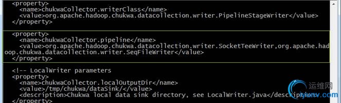

2. 启用chukwaCollector.pipeline参数
  <property>
    <name>chukwaCollector.pipeline</name>
    <value>org.apache.hadoop.chukwa.datacollection.writer.SocketTeeWriter,org.apache.hadoop.chukwa.datacollection.writer.SeqFileWriter</value>
  </property>

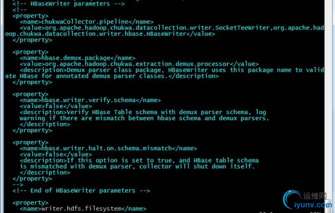

3. 注释hbase的参数(如果要使用hbase则不需要注释)

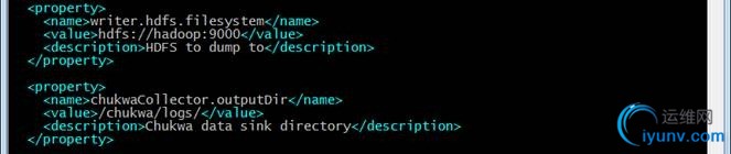

  <property>
    <name>writer.hdfs.filesystem</name>
    <value>hdfs://hadoop:9000</value>
    <description>HDFS to dump to</description>
  </property>
    <property>
    <name>chukwaCollector.outputDir</name>
    <value>/chukwa/logs/</value>
    <description>Chukwa data sink directory</description>
  </property>

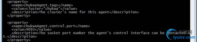

$CHUKWA_CONF_DIR/chukwa-agent-conf.xml文件维护了代理的基本配置信息,其中最重要的属性是集群名,用于表示被监控的节点,这个值被存储在每一个被收集到的块中,用于区分不同的集群,如设置cluster名称:cluster="chukwa" ,使用默认值即可:
  <property>
    <name>chukwaAgent.tags</name>
    <value>cluster="chukwa"</value>
    <description>The cluster's name for this agent</description>
  </property>

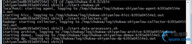

2.  启动chukwa:
cd /app/chukwa-0.6.0/sbin
./start-chukwa.sh
./start-collectors.sh
./start-data-processors.sh

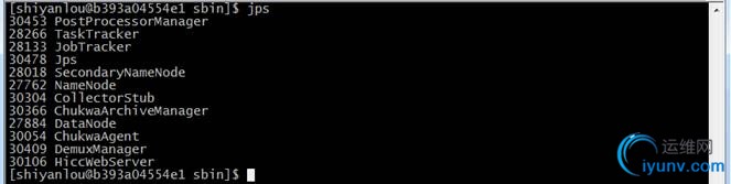

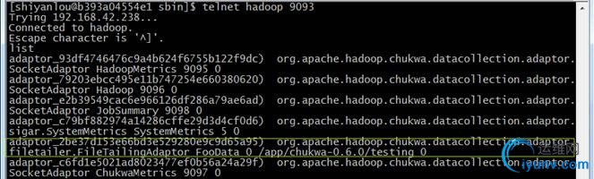

使用jps查看启动状态:
使用telnet查看agent启动情况
telnet hadoop 9093
telnet>list

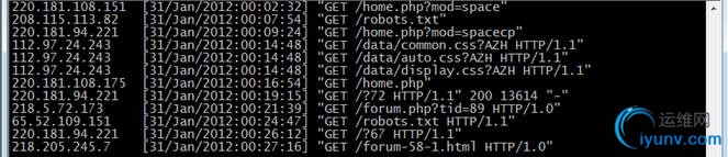

3.2.2 准备日志数据文件和添加数据脚本
1. 在/app/chukwa-0.6.0/testdata/目录下创建weblog文件,内容如下:
mkdir testdata
cd testdata
vi weblog
数据如下:
220.181.108.151  [31/Jan/2012:00:02:32] "GET /home.php?mod=space"
208.115.113.82   [31/Jan/2012:00:07:54] "GET /robots.txt"
220.181.94.221   [31/Jan/2012:00:09:24] "GET /home.php?mod=spacecp"
112.97.24.243    [31/Jan/2012:00:14:48] "GET /data/common.css?AZH HTTP/1.1"
112.97.24.243    [31/Jan/2012:00:14:48] "GET /data/auto.css?AZH HTTP/1.1"
112.97.24.243    [31/Jan/2012:00:14:48] "GET /data/display.css?AZH HTTP/1.1"
220.181.108.175  [31/Jan/2012:00:16:54] "GET /home.php"
220.181.94.221   [31/Jan/2012:00:19:15] "GET /?72 HTTP/1.1" 200 13614 "-"
218.5.72.173     [31/Jan/2012:00:21:39] "GET /forum.php?tid=89 HTTP/1.0"
65.52.109.151    [31/Jan/2012:00:24:47] "GET /robots.txt HTTP/1.1"
220.181.94.221   [31/Jan/2012:00:26:12] "GET /?67 HTTP/1.1"
218.205.245.7    [31/Jan/2012:00:27:16] "GET /forum-58-1.html HTTP/1.0"

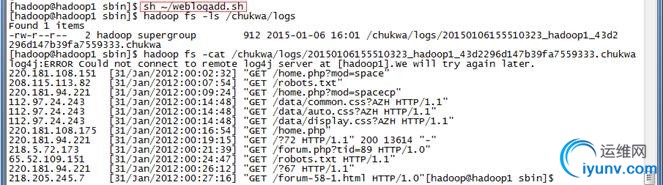

3.2.3 查看HDFS的文件
启动chukwa的agents和collector,然后运行weblogadd.sh脚本,往weblog文件中添加数据,最后查看HDFS的/chukwa/logs目录下监听生成的数据文件
cd /app/chukwa-0.6.0/testdata
sudo sh ./weblogadd.sh
hadoop fs -ls /chukwa/logs
