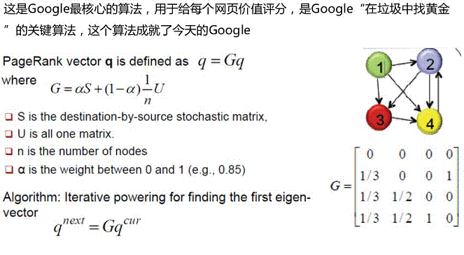

众所周知·,社交网络中人与人之间有很多关系链,例如Twitter、Facebook、微博和微信等,这些都是大数据产生的地方都需要图计算,现在的图处理基本都是分布式的图处理,而并非单机处理。Spark GraphX由于底层是基于Spark来处理的,所以天然就是一个分布式的图处理系统。
图的分布式或者并行处理其实是把图拆分成很多的子图,然后分别对这些子图进行计算,计算的时候可以分别迭代进行分阶段的计算,即对图进行并行计算。下面我们看一下图计算的简单示例:
从图中我们可以看出:拿到Wikipedia的文档以后,可以变成Link Table形式的视图,然后基于Link Table形式的视图可以分析成Hyperlinks超链接,最后我们可以使用PageRank去分析得出Top Communities。在下面路径中的Editor Graph到Community,这个过程可以称之为Triangle Computation,这是计算三角形的一个算法,基于此会发现一个社区。从上面的分析中我们可以发现图计算有很多的做法和算法,同时也发现图和表格可以做互相的转换。

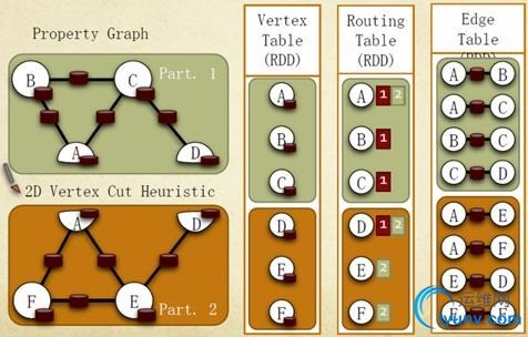

Graphx借鉴PowerGraph,使用的是Vertex-Cut(点分割)方式存储图,用三个RDD存储图数据信息:
lVertexTable(id, data):id为Vertex id,data为Edge data
lEdgeTable(pid, src, dst, data):pid为Partion id,src为原定点id,dst为目的顶点id
lRoutingTable(id, pid):id为Vertex id,pid为Partion id
点分割存储实现如下图所示:

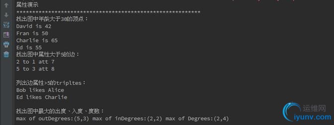

在IDEA(如何使用IDEA参见第3课《3.Spark编程模型(下)--IDEA搭建及实战》)中首先对GraphXExample.scala代码进行编译,编译通过后进行执行,执行结果如下:
属性演示
找出图中年龄大于30的顶点:
David is 42
Fran is 50
Charlie is 65
Ed is 55
找出图中属性大于5的边:
2 to 1 att 7
5 to 3 att 8
列出边属性>5的tripltes:
Bob likes Alice
Ed likes Charlie
找出图中最大的出度、入度、度数:
max of outDegrees:(5,3) max of inDegrees:(2,2) max of Degrees:(2,4)
转换操作
顶点的转换操作,顶点age + 10:
4 is (David,52)
1 is (Alice,38)
6 is (Fran,60)
3 is (Charlie,75)
5 is (Ed,65)
2 is (Bob,37)
边的转换操作,边的属性*2:
2 to 1 att 14
2 to 4 att 4
3 to 2 att 8
3 to 6 att 6
4 to 1 att 2
5 to 2 att 4
5 to 3 att 16
5 to 6 att 6
结构操作
顶点年纪>30的子图:
子图所有顶点:
David is 42
Fran is 50
Charlie is 65
Ed is 55
子图所有边:
3 to 6 att 3
5 to 3 att 8
5 to 6 att 3
连接操作
连接图的属性:
David inDeg: 1  outDeg: 1
Alice inDeg: 2  outDeg: 0
Fran inDeg: 2  outDeg: 0
Charlie inDeg: 1  outDeg: 2
Ed inDeg: 0  outDeg: 3
Bob inDeg: 2  outDeg: 2
出度和入读相同的人员:
David
Bob
聚合操作
找出年纪最大的追求者:
Bob is the oldest follower of David.
David is the oldest follower of Alice.
Charlie is the oldest follower of Fran.
Ed is the oldest follower of Charlie.
Ed does not have any followers.
Charlie is the oldest follower of Bob.
实用操作
找出5到各顶点的最短:
(4,4.0)
(1,5.0)
(6,3.0)
(3,8.0)
(5,0.0)
(2,2.0)
3.2 PageRank 演示
3.2.1 例子介绍
PageRank, 即网页排名,又称网页级别、Google 左侧排名或佩奇排名。它是Google 创始人拉里· 佩奇和谢尔盖· 布林于1997 年构建早期的搜索系统原型时提出的链接分析算法。目前很多重要的链接分析算法都是在PageRank 算法基础上衍生出来的。PageRank 是Google 用于用来标识网页的等级/ 重要性的一种方法,是Google 用来衡量一个网站的好坏的唯一标准。在揉合了诸如Title 标识和Keywords 标识等所有其它因素之后, Google 通过PageRank 来调整结果,使那些更具“等级/ 重要性”的网页在搜索结果中令网站排名获得提升,从而提高搜索结果的相关性和质量。
