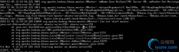

启动时存在的问题
由于linux系统的主机名配置不正确,在运行HBase服务器中可能存在的问题,如图所示:
2010-11-05 11:10:20,189 ERROR org.apache.hadoop.hbase.master.HMaster: Can not start master
java.net.UnknownHostException: ubuntu-server216: ubuntu-server216
表示你的主机名不正确,你可以先查看一下 /etc/hosts/中名称是什么,再用 hostname 命令进行修改, hostname you_server_name

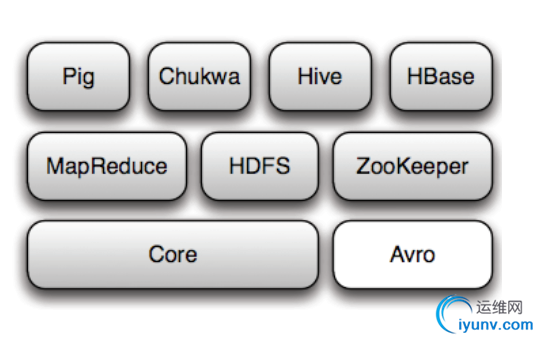

扩展阅读1:
Apach 的 Hadoop的项目中包含了那些产品,如图所示:
Pig 是在MapReduce上构建的查询语言(SQL-like),适用于大量并行计算。
Chukwa 是基于Hadoop集群中监控系统,简单来说就是一个“看门狗” (WatchDog)
Hive 是DataWareHouse 和 Map Reduce交集,适用于ETL方面的工作。
HBase 是一个面向列的分布式数据库。
Map Reduce 是Google提出的一种算法,用于超大型数据集的并行运算。
HDFS 可以支持千万级的大型分布式文件系统。
Zookeeper 提供的功能包括:配置维护、名字服务、分布式同步、组服务等,用于分布式系统的可靠协调系统。
Avro 是一个数据序列化系统,设计用于支持大批量数据交换的应用。

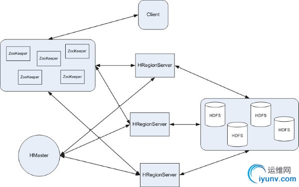

先来看一下读取一行记录HBase是如何进行工作的,首先HBase Client端会连接Zookeeper Qurom(从下面的代码也能看出来,例如:HBASE_CONFIG.set("hbase.zookeeper.quorum", "192.168.50.216") )。通过Zookeeper组件Client能获知哪个Server管理-ROOT- Region。那么Client就去访问管理-ROOT-的Server,在META中记录了HBase中所有表信息,(你可以使用 scan '.META.' 命令列出你创建的所有表的详细信息),从而获取Region分布的信息。一旦Client获取了这一行的位置信息,比如这一行属于哪个Region,Client将会缓存这个信息并直接访问HRegionServer。久而久之Client缓存的信息渐渐增多,即使不访问.META.表也能知道去访问哪个HRegionServer。HBase中包含两种基本类型的文件,一种用于存储WAL的log,另一种用于存储具体的数据,这些数据都通过DFS Client和分布式的文件系统HDFS进行交互实现存储。
如图所示:
再来看看HBase的一些内存实现原理:
  • HMaster— HBase中仅有一个Master server。
  • HRegionServer—负责多个HRegion使之能向client端提供服务,在HBase cluster中会存在多个HRegionServer。
  • ServerManager—负责管理Region server信息,如每个Region server的HServerInfo(这个对象包含HServerAddress和startCode),已load Region个数,死亡的Region server列表
  • RegionManager—负责将region分配到region server的具体工作,还监视root和meta 这2个系统级的region状态。
  • RootScanner—定期扫描root region,以发现没有分配的meta region。
  • MetaScanner—定期扫描meta region,以发现没有分配的user region。

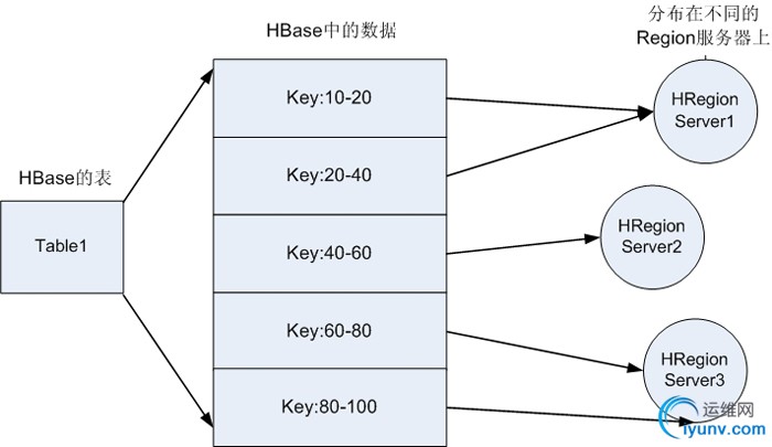

在HBase中创建的一张表可以分布在多个Hregion,也就说一张表可以被拆分成多块,每一块称我们呼为一个Hregion。每个Hregion会保 存一个表里面某段连续的数据,用户创建的那个大表中的每个Hregion块是由Hregion服务器提供维护,访问Hregion块是要通过 Hregion服务器,而一个Hregion块对应一个Hregion服务器,一张完整的表可以保存在多个Hregion 上。HRegion Server 与Region的对应关系是一对多的关系。每一个HRegion在物理上会被分为三个部分:Hmemcache(缓存)、Hlog(日志)、HStore(持久层)。
上述这些关系在我脑海中的样子,如图所示:
1.HRegionServer、HRegion、Hmemcache、Hlog、HStore之间的关系,如图所示:
2.HBase表中的数据与HRegionServer的分布关系,如图所示:
HBase读数据
HBase读取数据优先读取HMemcache中的内容,如果未取到再去读取Hstore中的数据,提高数据读取的性能。
HBase写数据
HBase写入数据会写到HMemcache和Hlog中,HMemcache建立缓存,Hlog同步Hmemcache和Hstore的事务日志,发起Flush Cache时,数据持久化到Hstore中,并清空HMemecache。
客户端访问这些数据的时候通过Hmaster ,每个 Hregion 服务器都会和Hmaster 服务器保持一个长连接,Hmaster 是HBase分布式系统中的管理者,他的主要任务就是要告诉每个Hregion 服务器它要维护哪些Hregion。用户的这些都数据可以保存在Hadoop 分布式文件系统上。 如果主服务器Hmaster死机,那么整个系统都会无效。下面我会考虑如何解决Hmaster的SPFO的问题,这个问题有点类似Hadoop的SPFO 问题一样只有一个NameNode维护全局的DataNode,HDFS一旦死机全部挂了,也有人说采用Heartbeat来解决这个问题,但我总想找出 其他的解决方案,多点时间,总有办法的。

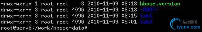

昨天在hadoop-0.21.0、hbase-0.20.6的环境中折腾了很久,一直报错,错误信息如下:
Exception in thread "main" java.io.IOException: Call to localhost/serv6:9000 failed on local exception:
java.io.EOFException
10/11/10 15:34:34 ERROR master.HMaster: Can not start master
java.lang.reflect.InvocationTargetException
at sun.reflect.NativeConstructorAccessorImpl.newInstance0(Native Method)
at sun.reflect.NativeConstructorAccessorImpl.newInstance(NativeConstructorAccessorImpl.java:39)
at sun.reflect.DelegatingConstructorAccessorImpl.newInstance(DelegatingConstructorAccessorImpl.java:27)
at java.lang.reflect.Constructor.newInstance(Constructor.java:513)
at org.apache.hadoop.hbase.master.HMaster.doMain(HMaster.java:1233)
at org.apache.hadoop.hbase.master.HMaster.main(HMaster.java:1274)
死活连接不上HDFS,也无法连接HMaster,郁闷啊。

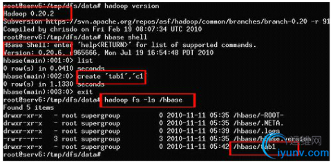

我想想啊,慢慢想,我眼前一亮 java.io.EOFException 这个异常,是不是有可能是RPC 协定格式不一致导致的?也就是说服务器端和客户端的版本不一致的问题?换了一个HDFS的服务器端以后,一切都好了,果然是版本的问题,最后采用 hadoop-0.20.2 搭配hbase-0.20.6 比较稳当。
最后的效果如图所示:
上图的一些文字说明:
  • hadoop版本是0.20.2 ,
  • hbase版本是0.20.6,
  • 在hbase中创建了一张表 tab1,退出hbase shell环境,
  • 用hadoop命令查看,文件系统中的文件果然多了一个刚刚创建的tab1目录,以上这张图片说明HBase在分布式文件系统Apache HDFS中运行了。

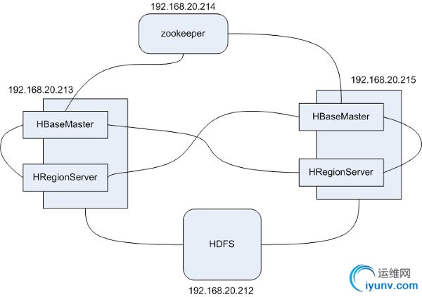

先来看一个HBase集群的模拟环境,此环境中一共有4台机器,分别包含 zookeeper、HBaseMaster、HReginServer、HDSF 4个服务,为了展示失效转发的效果HBaseMaster、HReginServer各有2台,只是在一台机器上即运行了HBaseMaster,也运行了HReginServer。
注意,HBase的集群环境中HBaseMaster只有失效转发没有压力分载的功能,而HReginServer即提供失效转发也提供压力分载。
服务器清单如下:
  • zookeeper 192.168.20.214
  • HBaseMaster 192.168.20.213/192.168.20.215
  • HReginServer 192.168.20.213/192.168.20.215
  • HDSF 192.168.20.212
整个模拟环境的架构如图所示:
注意,这里只是做了一个模拟环境,因为这个环境的重点是HBase,所以zookeeper和HDFS服务都是单台。
虽然说在整个HBase的集群环境中只能有一个HMaster,可是在集群环境中HMaster可以启动多个,但真正使用到的HMaster Server只有一个,他不down掉的时候,其他启动的HMaster Server并不会工作,直到与ZooKeeper服务器判断与当前运行的HMaster通讯超时,认为这个正在运行的HMaster服务器down掉了,Zookeeper才会去连接下一台HMaster Server。
简单来说,如果运行中HMaster服务器down掉了,那么zookeeper会从列表中选择下一个HMaster 服务器进行访问,让他接管down掉的HMaster任务,换而言之,用Java客户端对HBase进行操作是通过ZooKeeper的,也就是说如果zookeeper集群中的节点全挂了 那么HBase的集群也挂了。本身HBase并不存储中的任何数据 真正的数据是保存在HDFS上,所以HBase的数据是一致的,但是HDFS文件系统挂了,HBase的集群也挂。
在一台HMaster失败后,客户端对HBase集群环境访问时,客户端先会通过zookeeper识别到HMaster运行异常,直到确认多次后,才连接到下一个HMaster,此时,备份的HMaster服务才生效,在IDE环境中的效果,如图所示:
上图中能看见抛出的一些异常和name:javahttp://www.javabloger.com和name:javahttp://www.javabloger.com1的结果集,因为我在serv215机器上用killall java命令把 HMaster和HReginServer都关掉,并且立刻用Java客户端对HBase的集群环境进行访问有异常抛出,但是retry到一定次数后查询出结果,前面已经说了访问HBase是通过zookeeper再和真正的数据打交道,也就是说zookeeper接管了一个standby 的 HMaster,让原先Standby的HMaster接替了失效的HMaster任务,而被接管的HBaseMaster再对HReginServer的任务进行分配,当 HReginServer失败后zookeeper会通知 HMaster对HReginServer的任务进行分配。这样充分的说明了HBase做到了实效转发的功能。
如图所示:

Java中的HashMap是Key/Value的结构,你也可以把HBase的数据结构看做是一个Key/Value的体系,话说HBase的区域由表名和行界定的。在HBase区域每一个"列族"都由一个名为HStore的对象管理。每个HStore由一个或多个MapFiles(Hadoop中的一个文件类型)组成。MapFiles的概念类似于Google的SSTable。 在Hbase里面有以下两个主要的概念,Row key 和 Column Family,其次是Cell qualifier和Timestamp tuple,Column family我们通常称之为“列族”,访问控制、磁盘和内存的使用统计都是在列族层面进行的。列族Column family是之前预先定义好的数据模型,每一个Column Family都可以根据“限定符”有多个column。在HBase每个cell存储单元对同一份数据有多个版本,根据唯一的时间戳来区分每个版本之间的差异,最新的数据版本排在最前面 。
口水:Hbase将table水平划分成N个Region,region按column family划分成Store,每个store包括内存中的memstore和持久化到disk上的HFile。

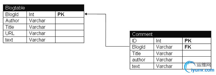

上述可能我表达的还不够到位,下面来看一个实践中的场景,将原来是存放在MySQL中Blog中的数据迁移到HBase中的过程:
MySQL中现有的表结构:
迁移HBase中的表结构:
原来系统中有2张表blogtable和comment表,采用HBase后只有一张blogtable表,如果按照传统的RDBMS的话,blogtable表中的列是固定的,比如schema 定义了Author,Title,URL,text等属性,上线后表字段是不能动态增加的。但是如果采用列存储系统,比如Hbase,那么我们可以定义blogtable表,然后定义info 列族,User的数据可以分为:info:title ,info:author ,info:url 等,如果后来你又想增加另外的属性,这样很方便只需要 info:xxx 就可以了。
对于Row key你可以理解row key为传统RDBMS中的某一个行的主键,Hbase是不支持条件查询以及Order by等查询,因此Row key的设计就要根据你系统的查询需求来设计了额。 Hbase中的记录是按照rowkey来排序的,这样就使得查询变得非常快。

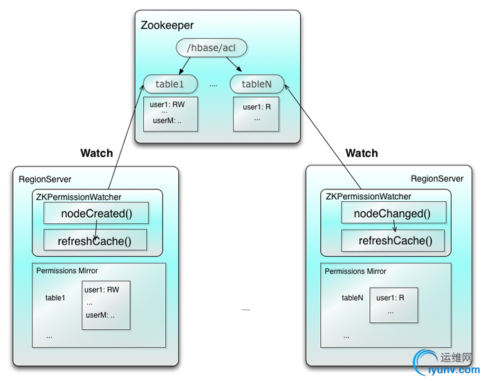

对HBase中的表和数据划分权限等级和身份验证后,操作权限被分为3大类,每类中包含的操作权限如下所示:
对于方案中涉及到存储的权限的是指整个表或表中的列族,也就是说只考虑在表这个级别的权限,表与表之间的所属关系是存放在 .META. 系统表中,以regioninfo:owner 的格式进行存放,例如:系统中table1这个表是有权限的,这个表权限的存根保存在3个地方 :
  • The row in .META. for the first region of table1
  • The node /hbase/acl/table1 of Zookeeper
  • The in-memory Permissions Mirror of every regionserver that serves table1
如图所示,图中的箭头表示了数据流向的顺序:
方案中HBase在分布式、集群环境下,而权限一致性的问题交给了Zookeeper来处理,在多个regionservers中,每个服务器的HRegion中存放着多个表,并且实现了(implement)ZKPermissionWatcher接口的nodeCreated() 和 nodeChanged() 方法,这2个方法对Zookeeper 的节点进行监控, 节点的状态发生相应的变化时会ZooKeeper刷新镜像中的权限。
如图所示:
HBase的这一关于权限的功能正在设计和研讨当中,让我们继续对他保持关注,看看今后将会发生的变化能给我们带来什么样的效果,非常期待这个功能早日正式发布。
