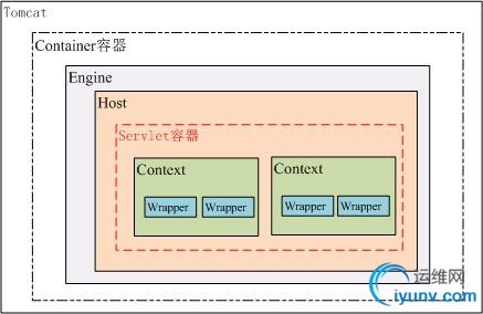

  Tomcat 的容器等级中,Context 容器是直接管理 Servlet 在容器中的包装类 Wrapper,所以 Context 容器如何运行将直接影响 Servlet 的工作方式。
图 1 . Tomcat 容器模型
  从上图可以看出 Tomcat 的容器分为四个等级,真正管理 Servlet 的容器是 Context 容器,一个 Context 对应一个 Web 工程,在 Tomcat 的配置文件中可以很容易发现这一点,如下:
清单 1 Context 配置参数
<Context path="/projectOne " docBase="D:\projects\projectOne"
reloadable="true" />
  下面详细介绍一下 Tomcat 解析 Context 容器的过程,包括如何构建 Servlet 的过程。

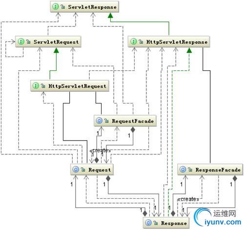

  Servlet 中定义的两个 ServletRequest 和 ServletResponse 它们实际的对象又是什么呢?,我们在创建自己的 Servlet 类时通常使用的都是 HttpServletRequest 和 HttpServletResponse,它们继承了 ServletRequest 和 ServletResponse。为何 Context 容器传过来的 ServletRequest、ServletResponse 可以被转化为 HttpServletRequest 和 HttpServletResponse 呢?
图 7.Request 相关类结构图
  上图是 Tomcat 创建的 Request 和 Response 的类结构图。Tomcat 一接受到请求首先将会创建 org.apache.coyote.Request 和 org.apache.coyote.Response,这两个类是 Tomcat 内部使用的描述一次请求和相应的信息类它们是一个轻量级的类,它们作用就是在服务器接收到请求后,经过简单解析将这个请求快速的分配给后续线程去处理,所 以它们的对象很小,很容易被 JVM 回收。接下去当交给一个用户线程去处理这个请求时又创建 org.apache.catalina.connector. Request 和 org.apache.catalina.connector. Response 对象。这两个对象一直穿越整个 Servlet 容器直到要传给 Servlet,传给 Servlet 的是 Request 和 Response 的门面类 RequestFacade 和 RequestFacade,这里使用门面模式与前面一样都是基于同样的目的——封装容器中的数据。一次请求对应的 Request 和 Response 的类转化如下图所示:
图 8.Request 和 Response 的转变过程

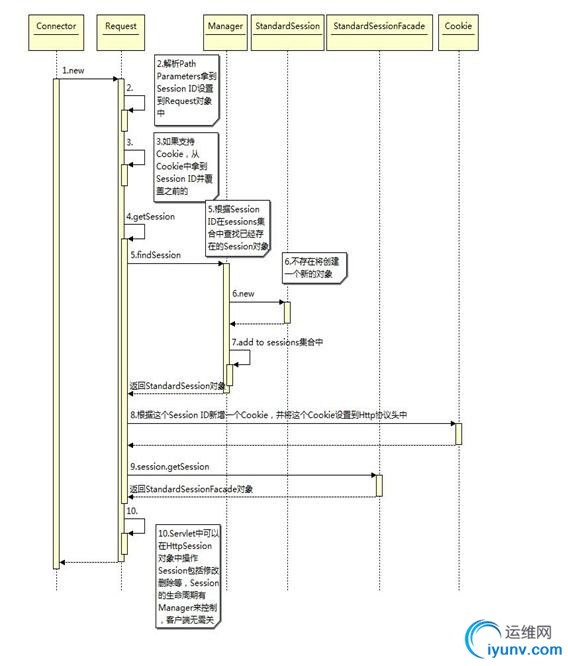

  有了 Session ID 服务器端就可以创建 HttpSession 对象了,第一次触发是通过 request. getSession() 方法,如果当前的 Session ID 还没有对应的 HttpSession 对象那么就创建一个新的,并将这个对象加到 org.apache.catalina. Manager 的 sessions 容器中保存,Manager 类将管理所有 Session 的生命周期,Session 过期将被回收,服务器关闭,Session 将被序列化到磁盘等。只要这个 HttpSession 对象存在,用户就可以根据 Session ID 来获取到这个对象,也就达到了状态的保持。
图 11.Session 相关类图
  上从图中可以看出从 request.getSession 中获取的 HttpSession 对象实际上是 StandardSession 对象的门面对象,这与前面的 Request 和 Servlet 是一样的原理。下图是 Session 工作的时序图:
图 12.Session 工作的时序图(查看大图)
  还有一点与 Session 关联的 Cookie 与其它 Cookie 没有什么不同,这个配置的配置可以通过 web.xml 中的 session-config 配置项来指定。
