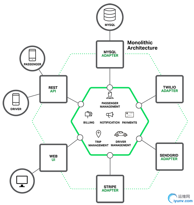

  假设你正准备开发一款与Uber和Hailo竞争的出租车调度软件,经过初步会议和需求分析,你可能会手动或者使用基于Rails、Spring Boot、Play或者Maven的生成器开始这个新项目,它的六边形架构是模块化的 ,架构图如下:
  应用核心是业务逻辑,由定义服务、域对象和事件的模块完成。围绕着核心的是与外界打交道的适配器。适配器包括数据库访问组件、生产和处理消息的消息组件,以及提供API或者UI访问支持的web模块等。
  尽管也是模块化逻辑,但是最终它还是会打包并部署为单体式应用。具体的格式依赖于应用语言和框架。例如,许多Java应用会被打包为WAR格式,部署在Tomcat或者Jetty上,而另外一些Java应用会被打包成自包含的JAR格式,同样,Rails和Node.js会被打包成层级目录。

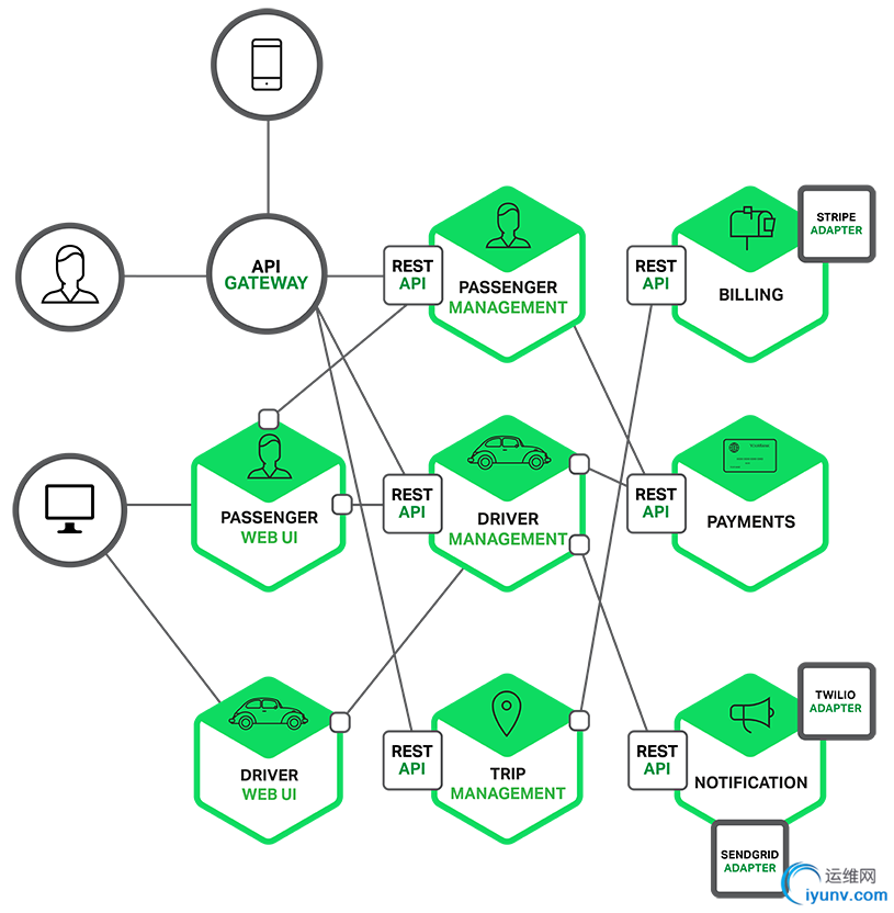

  比如,一个前面描述系统可能的分解如下:
  每一个应用功能区都使用微服务完成,另外,Web应用会被拆分成一系列简单的Web应用(比如一个对乘客,一个对出租车驾驶员)。这样的拆分对于不同用户、设备和特殊应用场景部署都更容易。
  每一个后台服务开放一个REST API,许多服务本身也采用了其它服务提供的API。比如,驾驶员管理使用了告知驾驶员一个潜在需求的通知服务。UI服务激活其它服务来更新Web页面。所有服务都是采用异步的,基于消息的通讯。微服务内部机制将会在后续系列中讨论。
  一些REST API也对乘客和驾驶员采用的移动应用开放。这些应用并不直接访问后台服务,而是通过API Gateway来传递中间消息。API Gateway负责负载均衡、缓存、访问控制、API 计费监控等等任务,可以通过NGINX方便实现,后续文章将会介绍到API Gateway。

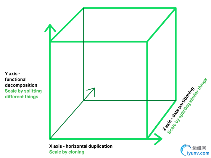

  ·微服务架构模式在上图中对应于代表可扩展Scale Cube的Y轴,这是一个在《The Art of Scalability》书中描述过的三维扩展模型。另外两个可扩展轴,X轴由负载均衡器后端运行的多个应用副本组成,Z轴是将需求路由到相关服务。
  应用基本可以用以上三个维度来表示,Y轴代表将应用分解为微服务。运行时,X轴代表运行多个隐藏在负载均衡器之后的实例,提供吞吐能力。一些应用可能还是用Z轴将服务分区。下面的图演示行程管理服务如何部署在运行于AWS EC2上的Docker上。

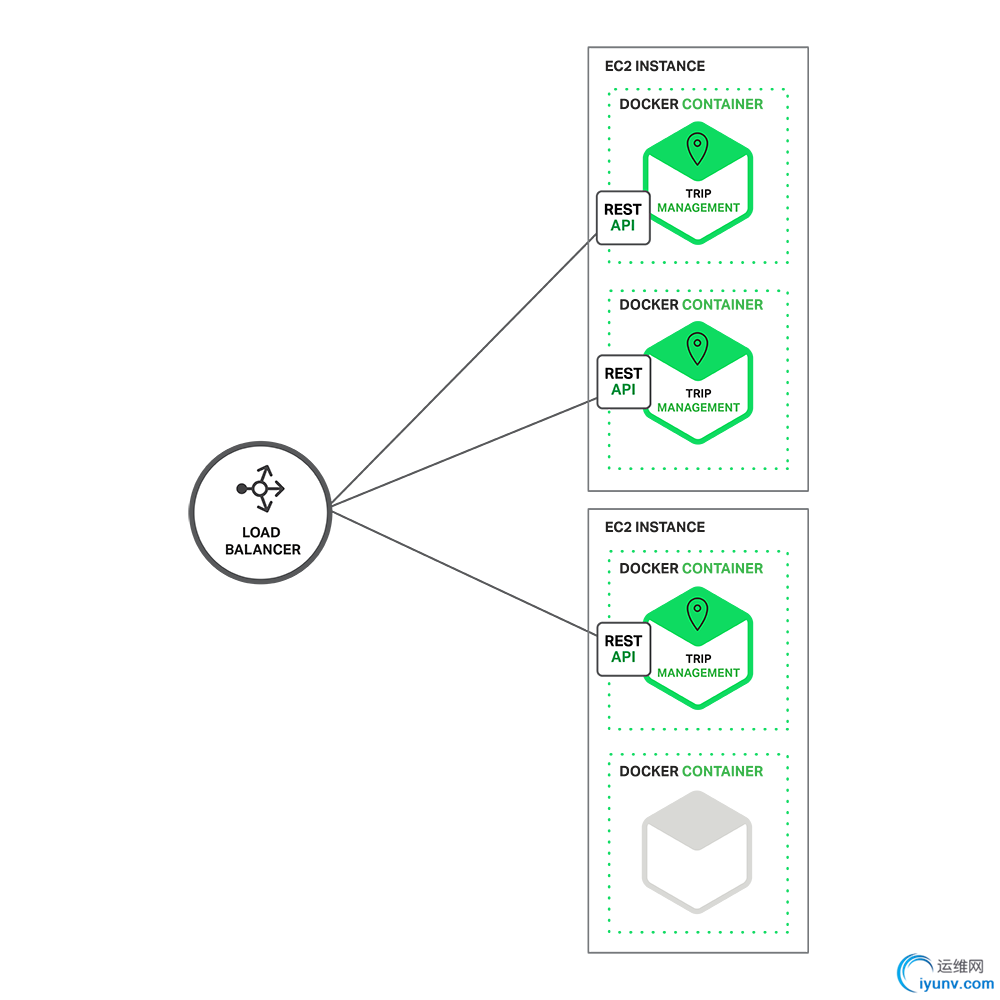

  运行时,行程管理服务由多个服务实例构成。每一个服务实例都是一个Docker容器。为了保证高可用,这些容器一般都运行在多个云VM上。服务实例前是一层诸如NGINX的负载均衡器,他们负责在各个实例间分发请求。负载均衡器也同时处理其它请求,例如缓存、权限控制、API统计和监控。

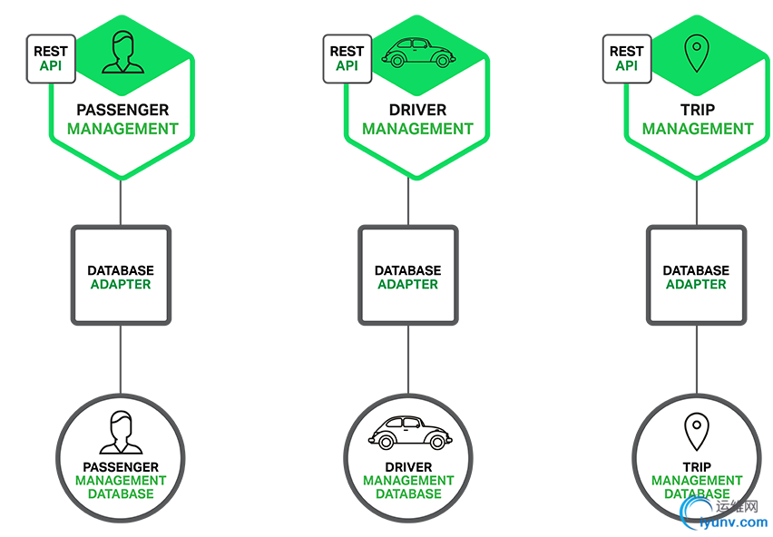

  这种微服务架构模式深刻影响了应用和数据库之间的关系,不像传统多个服务共享一个数据库,微服务架构每个服务都有自己的数据库。另外,这种思路也影响到了企业级数据模式。同时,这种模式意味着多份数据,但是,如果你想获得微服务带来的好处,每个服务独有一个数据库是必须的,因为这种架构需要这种松耦合。下面的图演示示例应用数据库架构。
  每种服务都有自己的数据库,另外,每种服务可以用更适合自己的数据库类型,也被称作多语言一致性架构。比如,驾驶员管理(发现哪个驾驶员更靠近乘客),必须使用支持地理信息查询的数据库。
