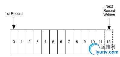

2.2.1 概述
  • 记录会附加到log的尾部。
  • 从左到右读取记录。
  • 每个entry都有唯一且有序的log entry 序号。
  记录的顺序定义了这样的一个概念:时间。
  因为越靠左的记录越早。
  Entry的序号可以当作一种时间戳,将记录的顺序当作时间这一概念看起来很奇怪,但是很快你就会发现,这样做:可以方便地将“时间”与任一特定的物理时钟解耦。
  Log和常见的文件、表(table)没有那么大的差别。
  • 文件是一组字节
  • 表是一组记录
  • Log可以说是某种将记录按时间排序的文件或者表

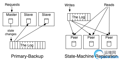

  对分布式系统,通常有两种方式来处理复制和数据处理:
  1) State machine model(active - active)
  2) Primary-back model (active - passive)
  如下图所示:
  为了理解上述两种方式的不同,来看个简单的例子:
  现在,集群需要提供一个简单的服务,来做加法、乘法等算术运算。初始,维护一个数字,比如0。
  • Active – active :在日志记录这样的一些操作,如“+1”、“*2”等,这样,每个复制节点需要执行这些操作,以保证最后的数据状态是一致的。
  • Active – passive:一个单独的master节点,执行“+1”、“*2”等操作,并且在日志中记录操作的结果,如“1”、“3”、“6”等。
  上面的例子也揭示了,为什么顺序是复制节点之间保持一致性的关键因素,如果打乱了这些操作的顺序,就会得到不同的运算结果。

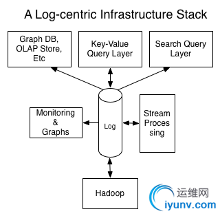

2.3.3 基于日志结构的数据流
  每种逻辑意义上的数据源,都可以依据log进行建模。
  数据源可以是记录了事件(点击和PV)的应用程序,可以是接受更改的数据库表。

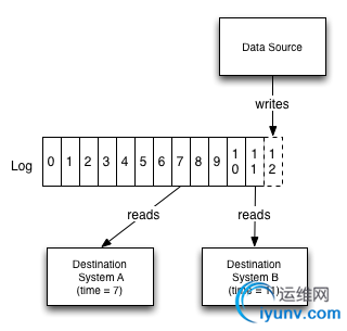

  每个订阅者,都尽可能快地从这些数据源产生的log中获取新的记录,应用于本地的存储系统,并且提升其在log中的读取偏移(offset)。订阅者可以是任何数据系统,比如缓存、Hadoop、另一个站点的数据库,或者搜索引擎。
  Log,实际上提供了一种逻辑时钟,针对数据变化,可以测量不同的订阅者所处的状态,因为这些订阅者在log中的读取偏移不同且相互独立,这种偏移就像一个时间意义上的“时刻”一样。

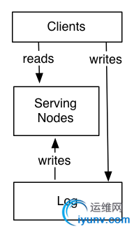

  考虑这样一个例子,一个数据库,和一些缓存服务器:
  Log提供了这样一种能力,可以使得所有的缓存服务器得到同步,并推出它们所处的“时刻”。
  假设我们写入了一个编号为X的log,要从某个缓存服务器读取数据,为了不读到老数据,只需要保证:在缓存服务器将数据(同步)复制到X这个位置前,我们不从这个缓存中读取任何东西即可。

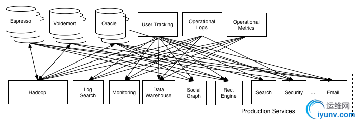

2.4 在Linkedin
  Linkedin目前的主要系统包括(注:2013年):
  • Search
  • Social Graph
  • Voldemort (K-V存储)
  • Espresso (文档存储)
  • Recommendation engine
  • OLAP query engine
  • Hadoop
  • Terradata
  • Ingraphs (监控图谱及metrics服务)
  每个系统,都在其专业的领域提供专门的高级功能。
  (这一段太长太长了,Jay兄十分能侃啊,所以挑重点的来记吧!)
  1) 之所以引入数据流这个概念,是因为要在oracle数据库的表之上,建立一个抽象的缓存层,为搜索引擎的索引构建和社交图谱更新,提供拓展能力。
  2) 为了更好的处理linkedin的一些推荐算法,开始搭Hadoop集群,但团队在此块的经验尚浅,所以走了很多弯路。
  3) 开始时,简单粗暴地认为只要将数据从oracle数据仓库中拉出来,丢进hadoop就可以了。结果发现:第一,将数据从oracle数据仓库快速导出是个噩梦;第二,也是更糟糕的一点,数据仓库中某些数据的处理不对,导致了hadoop的批处理任务不能按预期输出结果,且通过hadoop批处理执行任务,通常不可逆,特别是在出了报表之后。
  4) 最后,团队抛弃了从数据仓库中出数据的方式,直接以数据库和logs为数据源。接着,造出了一个轮子:K-V 存储(Voldemort)。
  5) 即使是数据拷贝这样不高大上的活儿,也占据了团队大量的时间去处理,更糟的是,一旦数据处理的pipeline中有个点出错,hadoop立马变得废柴,因为再牛逼的算法跑在错误的数据上,只有一个后果,就是产生更多的错误数据。
  6) 即使团队构建的东西抽象层次很高,针对每种数据源还是需要特定的配置,而这也是很多错误和失败的根源。

  9) 为了解决新数据源加入后的数据装载问题,团队开始了这样的尝试:
  很快,他们发现这样搞行不通,因为发布和订阅、生产和消费,数据流通常还是双向的,这成了一个O(n^2)的问题。

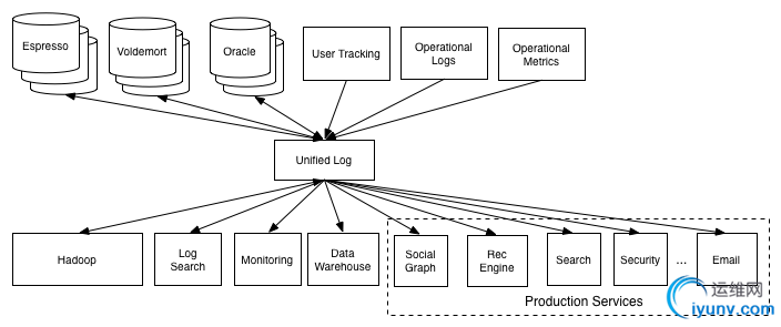

  所以,他们需要的是这样的模型:

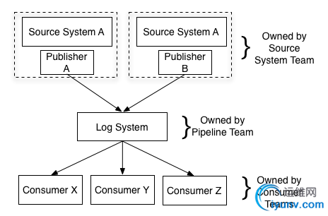

  需要将每个消费者从数据源隔离,理想的情况下,这些消费者只和一个data repository进行交互,而这个repository可以提供它们访问任意数据的能力。
  10)消息系统 + log = Kafka,kafka横空出世。

  但是,将这两件事耦合在一起,问题很大,因为集成后的、干净的数据,本应能被其它实时系统、索引构建系统、低延时的处理系统消费。
  数据仓库团队,负责收集和清洗数据,但是,这些数据的生产者往往因为不明确数据仓库团队的数据处理需求,导致输出很难被抽取和清洗的数据。
  同时,因为核心业务团队对和公司的其它团队保持步调一致这件事儿不敏感,所以真正能处理的数据覆盖度很低,数据流很脆弱,很难快速应对变化。

  以log为核心的架构,还有个额外的好处,就是易于实现无耦合的、事件驱动的系统。
  传统的 捕获用户活动和系统变化的方式,是将此类信息写入文本日志,然后抽取到数据仓库或者hadoop集群中进行聚合和处理,这个问题和前面所述的数据仓库和ETL问题类似:数据与数据仓库的高度耦合。
  在Linkedin,其基于kafka构建了事件数据处理系统。为各种各样的action定义了成百上千种事件类型,从PV、用户对于广告的赶脚(ad impressions)、搜索,到服务的调用和应用的异常,等等。
  为了体会上述事件驱动系统的好处,看一个简单的关于事件的例子:
  在工作机会页面上,提供一个机会。这个页面应该只负责如何展示机会,而不应该过多地包含其它逻辑。但是,你会发现,在一个具有相当规模的网站中,做这件事,很容易就会让越来越多的与展示机会无关的逻辑牵扯进来。
  比如,我们希望集成以下系统功能:
  1) 我们需要将数据发送到hadoop和数据仓库做离线处理。
  2) 我们需要统计页面浏览次数,以确保某些浏览不是为了抓取网页内容什么的。
  3) 我们需要聚合对此页面的浏览信息,在机会发布者的分析页面上呈现。
  4) 我们需要记录某用户对此页面的浏览记录,以确保我们对此用户提供了有价值的、体验良好的任何适宜此用户的工作机会,而不是对此用户一遍又一遍地重复展示某个机会(想想老婆不在家才能玩的游戏吧,那红绿蓝闪烁的特效,配合那劲爆的DJ风舞曲,或者那摇摆聚焦的事业峰和齐X小短裙的girls,然后点进去才发现是标题党的ad吧!)。
  5) 我们的推荐系统需要记录对此页面的浏览记录,以正确地追踪此工作机会的流行度。
  很快,仅仅展示机会的页面逻辑,就会变得复杂。当我们在移动端也增加了此机会的展示时,不得不把逻辑也迁移过去,这又加剧了复杂程度。还没完,纠结的东西是,负责处理此页面的工程师,需要有其它系统的知识,以确保上述的那些功能能正确的集成在一起。
  这只是个极其简单的例子,在实践中,情况只会更加复杂。
  事件驱动可以让这件事变得简单。
  负责呈现机会的页面,只需要呈现机会并记录一些和呈现相关的因素,比如工作机会的相关属性,谁浏览了这个页面,以及其它的有用的与呈现相关的信息。页面不需要保持对其它系统的知识和了解,比如推荐系统、安全系统、机会发布者的分析系统,还有数据仓库,所有的这些系统只需要作为订阅者,订阅这个事件,然后独立地进行它们各自的处理即可,而呈现机会的页面不需要因为新的订阅者或消费者的加入而做出修改。

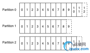

  通过将log切为多个partition来提供扩展能力:
  1) 每个partition都是有序的log,但是partitions之间没有全局的顺序。
  2) 将消息写入哪个partition完全由写入者控制,通过依照某种类型的key(如user_id)进行分割。
  3) 分割使得log的附加操作,可以不用在分片(sharding)之间进行协调就进行,同时,保证系统的吞吐量和kafka集群的规模呈线性关系。
  4) 虽然没有提供全局顺序(实际上消费者或者订阅者成千上万,讨论它们的全局顺序一般没有啥价值),但是kafka提供了这样一种保证:发送者按照什么顺序将消息发给某个partition,从这个partition递交出去的消息就是什么顺序(什么顺序进,什么顺序出)。
  5) 每个partition都按照配置好的数目进行复制,如果一个leader节点挂了,其它的节点会成为新的leader。

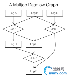

2.9 数据流图谱
  流处理中最有趣的地方在于,其拓展了什么是数据源(feeds)这一概念。
  无论是原始数据的logs、feeds,还是事件、一行一行的数据记录,都来自应用程序的活动。
  但是,流处理还可以让我们处理来自其它feeds的数据,这些数据和原始数据,在消费者看来,并无二致,而这些派生的feeds可以包含任意程度的复杂性。
  一个流处理任务,应该是这样的:从logs读取数据,将输出写入logs或者其它系统。
  作为输入和输出的logs,连通这些处理本身,和其它的处理过程,构成了一个图。
  事实上,以log为核心的系统,允许你将公司或机构中的数据捕获、转换以及数据流,看作是一系列的logs及在其上进行写入的处理过程的结合。
  一个流处理程序,其实不必很高大上:可以是一个处理过程或者一组处理过程,但是,为了便于管理处理所用的代码,可以提供一些额外的基础设施和支持。
  引入logs有两个目的:
  1) 保证了数据集可以支持多个订阅者模式,及有序。
  2) 可以作为应用的缓冲区。这点很重要,在非同步的数据处理进程中,如果上游的生产者出数据的速度更快,消费者的速度跟不上,这种情况下,要么使处理进程阻塞,要么引入缓冲区,要么丢弃数据。
  丢弃数据似乎不是个好的选择,而阻塞处理进程,会使得所有的数据流的处理图谱中的处理进程卡住。而log,是一种很大,特大,非常大的缓冲区,它允许处理进程的重启,使得某个进程失败后,不影响流处理图谱中的其它进程。这对于一个庞大的机构去扩展数据流是非常关键的,因为不同的团队有不同的处理任务,显然不能因为某个任务发生错误,整个流处理进程都被卡住。
  Storm和Samza就是这样的流处理引擎,并且都能用kafka或其它类似的系统作为它们的log系统。
  (注:Jay哥相当猛,前有kafka,后有samza。)

2.12.1 分布式系统
  Log,在分布式数据库的数据流系统和数据集成中所扮演的角色是一致的:
  • 抽象数据流
  • 保持数据一致性
  • 提供数据恢复能力
  你可以将整个机构中的应用系统和数据流,看作是一个单独的分布式数据库。
  将面向查询的独立系统,比如Redis , SOLR , Hive tables 等等,看作是一种特别的、数据之上的索引。
  将Storm、Samza等流处理系统,看做一种精心设计过的触发器或者物化视图机制。
  各式各样的数据系统,爆发性的出现,其实,这种复杂性早已存在。
  在关系型数据库的辉煌时期(heyday),某个公司或者机构光关系型数据库就有很多种。
  显然,不可能将所有的东西都丢进一个Hadoop集群中,期望其解决所有的问题。所以,如何构建一个好的系统,可能会像下面这样:
  构建一个分布式系统,每个组件都是一些很小的集群,每个集群不一定能完整提供安全性、性能隔离、或者良好的扩展性,但是,每个问题都能得到(专业地)解决。
  Jay哥觉得,之所以各式各样的系统爆发性地出现,就是因为要构建一个强大的分布式系统十分困难。而如果将用例限制到一些简单的,比如查询这样的场景下,每个系统都有足够的能力去解决问题,但是要把这些系统整合起来,很难。

  系统可被分为两个逻辑组件(这强大的理解和功力):
  1) Log层
  2) 服务层
  Log层,以序列化的、有序的方式捕获状态的变化,而服务层,则存储外部查询需要的索引,比如一个K-V存储可能需要B-tree、sstable索引,而一个搜索服务需要倒排索引。
  写操作既可以直接入log层,也可以通过服务层做代理。写入log会产生一个逻辑上的时间戳(log的索引),比如一个数字ID,如果系统partition化了,那么,服务层和log层会拥有相同的partitions(但其各自的机器数可能不同)。
  服务层订阅到log层,并且以最快的速度、按log存储的顺序追log,将数据和状态变化同步进自己的本地索引中。
  客户端将会得到read-your-write的语义:
  通过对任一一个节点,在查询时携带其写入时的时间戳,服务层的节点收到此查询,通过和其本地索引比较时间戳,如果必要,为了防止返回过期的老数据,推迟请求的执行,直到此服务节点的索引同步跟上了时间戳。

  Full Stack !:
  显然,一个以log为核心的分布式系统,其本身立即成为了可对其它系统提供数据装载支持及数据流处理的角色。同样的,一个流处理系统,也可以同时消费多个数据流,并通过对这些数据流进行索引然后输出的另一个系统,来对外提供服务。
  基于log层和服务层来构建系统,使得查询相关的因素与系统的可用性、一致性等因素解耦。
