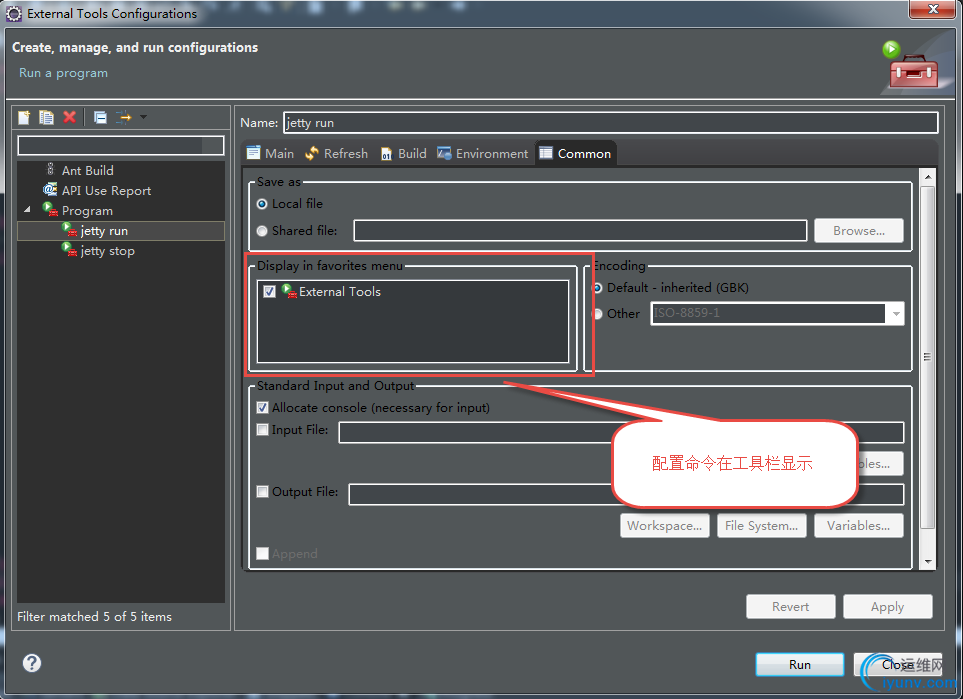

1.新增一个外部命令

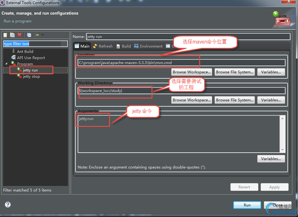

2.配置maven路径与jetty命令
3.启动jetty

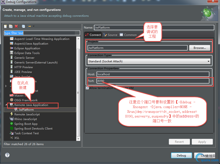

5.如果要调试程序,则在命令的配置界面选择Environment标签页,增加一项Veriable,name=【MAVEN_OPTS】,value=【-Xdebug -Xnoagent -Djava.compiler=NONE -Xrunjdwp:transport=dt_socket,address=8090,server=y,suspend=y】即可,如下图示
注意:value中标红的项是设置调试听的端口,不要和运行的端口弄重了
6.配置要调试的工程
在工程上右键,弹出的菜单【Degug As】->【Debug Configurations..】
7.开始调试
启动外部命令,我配置的叫jetty-debug

    停止jetty在maven配置好参数后,和建立jetty的运行外部工具一样操作,只是运行的参数不同,如下图示
