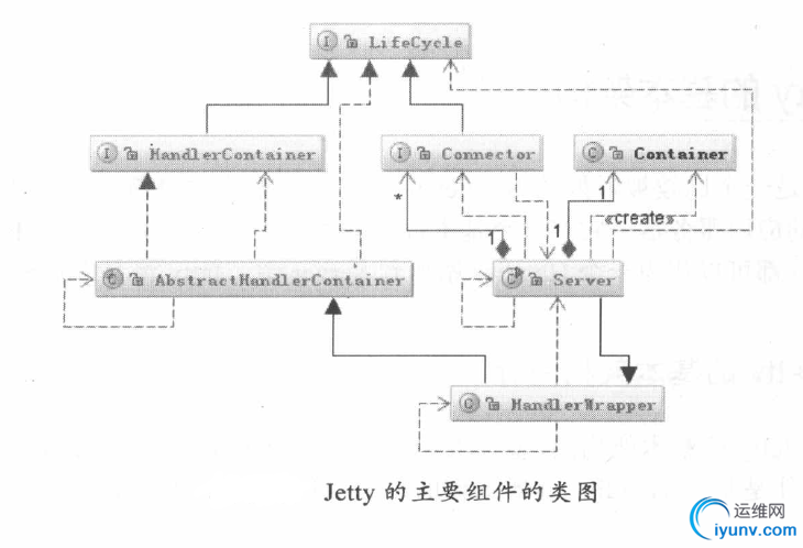

  整个Jetty的核心由Server和Connector两个组件构成,整个Server组件是基于Handler容器工作的,它类似Tomcat的Container容器。Connector组件负责接受客户端的连接请求,并将请求分配给一个处理队列去执行。
  整个Jetty的核心围绕着Server类来构建,Server类继承了Handler,关联了Connector和Container,Container是管理Mbean的容器。Jetty的Server的扩展主要是实现一个个Handler并将Handler加到Server中,Server中提供了调用这些Handler的访问规则。

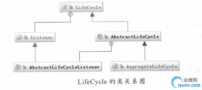

  每个组件都会持有一个观察者(在这里是Listener类)集合,当start、fail或stop等事件被触发时,这些Listener将会调用。

  Handler体系结构影响着整个Jetty的方方面面。主要有两种Handler类型。一种是HandlerWrapper,它可以将一个Handler委托给另一个类去执行,如我们将一个Handler加到Jetty中,那么必须将这个Handler委托给Server去调用。配合ScopeHandler类可以拦截Handler的执行,在调用Handler之前或之后可以做另外一件事,类似于Tomcat的Valve。另一种Handler类型是HandlerCollection,这个Handler类可以将多个Handler组装在一起,构成一个Handler链。
