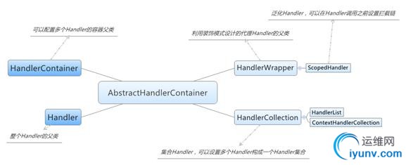

Handler 的体系结构
  前面所述 Jetty 主要是基于 Handler 来设计的,Handler 的体系结构影响着整个 Jetty 的方方面面。下面总结了一下 Handler 的种类及作用:
图 3. Handler 的体系结构(查看大图)
  Jetty 主要提供了两种 Handler 类型,一种是 HandlerWrapper,它可以将一个 Handler 委托给另外一个类去执行,如我们要将一个 Handler 加到 Jetty 中,那么就必须将这个 Handler 委托给 Server 去调用。配合 ScopeHandler 类我们可以拦截 Handler 的执行,在调用 Handler 之前或之后,可以做一些另外的事情,类似于 Tomcat 中的 Valve;另外一个 Handler 类型是 HandlerCollection,这个 Handler 类可以将多个 Handler 组装在一起,构成一个 Handler 链,方便我们做扩展。

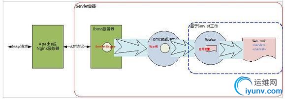

  通常一个 web 服务站点的后端服务器不是将 Java 的应用服务器直接暴露给服务访问者,而是在应用服务器,如 Jboss 的前面在加一个 web 服务器,如 Apache 或者 nginx,我想这个原因大家应该很容易理解,如做日志分析、负载均衡、权限控制、防止恶意请求以及静态资源预加载等等。
  下图是通常的 web 服务端的架构图:
图 7. Web 服务端架构(查看大图)
  这种架构下 servlet 引擎就不需要解析和封装返回的 HTTP 协议,因为 HTTP 协议的解析工作已经在 Apache 或 Nginx 服务器上完成了,Jboss 只要基于更加简单的 AJP 协议工作就行了,这样能加快请求的响应速度。

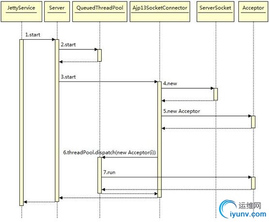

  对比 HTTP 协议的时序图可以发现,它们的逻辑几乎是相同的,不同的是替换了一个类 Ajp13Parserer 而不是 HttpParser,它定义了如何处理 AJP 协议以及需要哪些类来配合。
  实际上在 AJP 处理请求相比较 HTTP 时唯一的不同就是在读取到 socket 数据包时,如何来转换这个数据包,是按照 HTTP 协议的包格式来解析就是 HttpParser,按照 AJP 协议来解析就是 Ajp13Parserer。封装返回的数据也是如此。
  让 Jetty 工作在 AJP 协议下,需要配置 connector 的实现类为 Ajp13SocketConnector,这个类继承了 SocketConnector 类,覆盖了父类的 newConnection 方法,为的是创建 Ajp13Connection 对象而不是 HttpConnection。如下图表示的是 Jetty 创建连接环境时序图:
  与 HTTP 方式唯一不同的地方的就是将 SocketConnector 类替换成了 Ajp13SocketConnector。改成 Ajp13SocketConnector 的目的就是可以创建 Ajp13Connection 类,表示当前这个连接使用的是 AJP 协议,所以需要用 Ajp13Parser 类解析 AJP 协议,处理连接的逻辑都是一样的。如下时序图所示:
