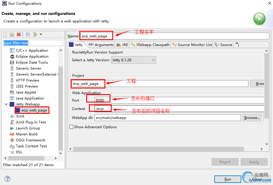

  初次使用时在一个web项目上右键run as——run configuration,如下图配置两个地方:
  1.jetty配置:选择你安装的jetty版本:

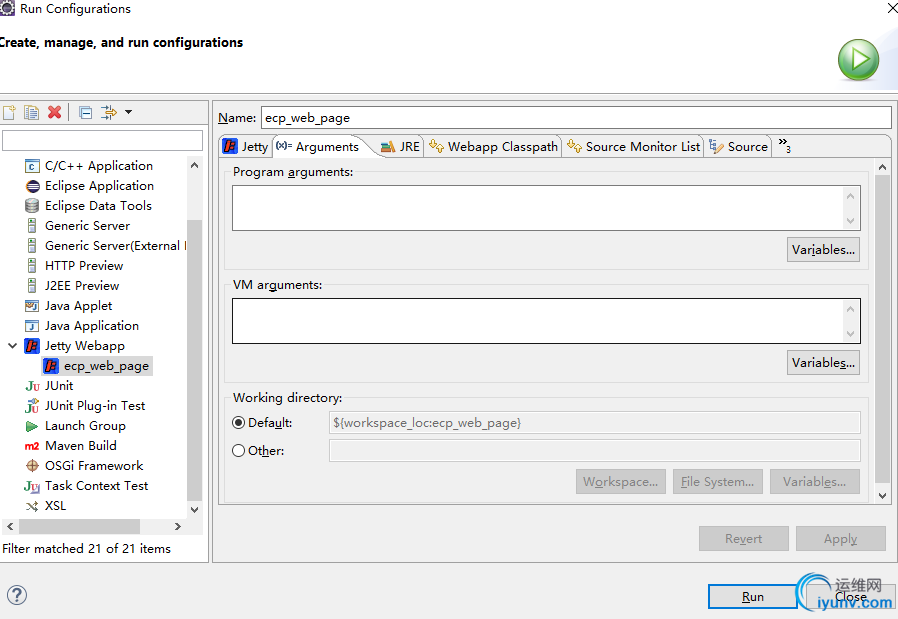

  2.arguments,一般不用修改,有些特殊情况需要新增jetty.xml路径:

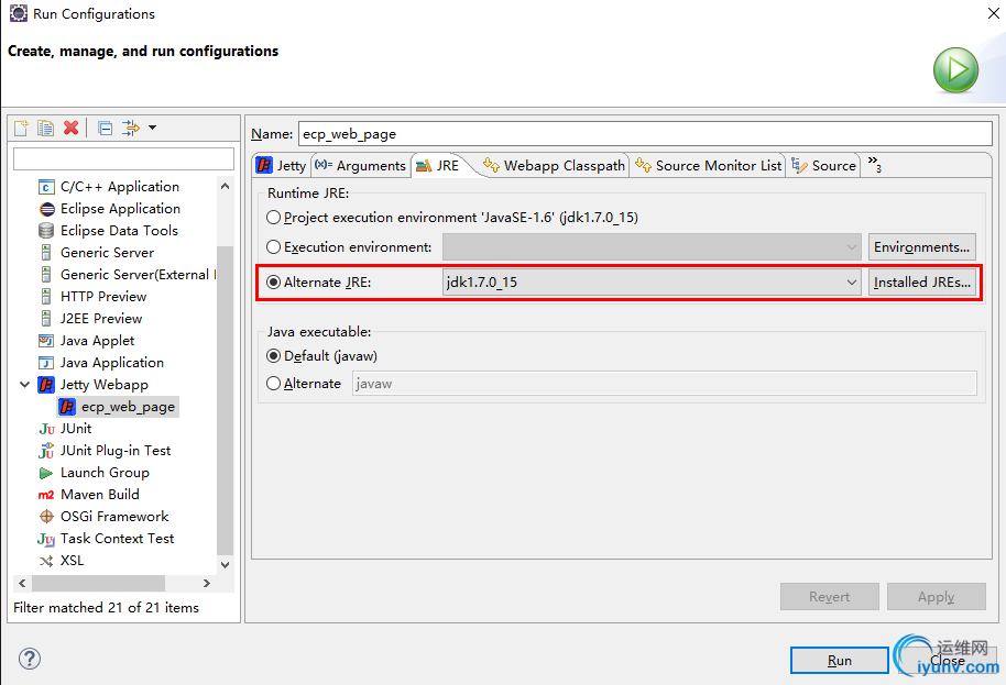

  然后jdk配置,可以自由选择:
