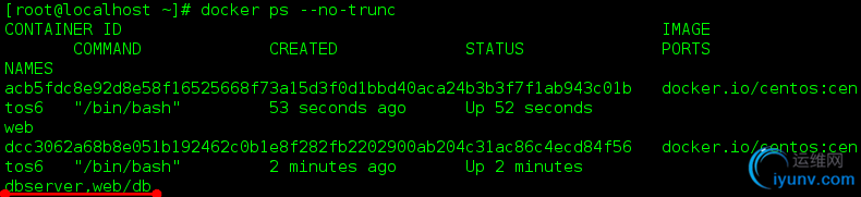

执行命令:docker  ps  --no-trunc
可以看到父容器和子容器的关系

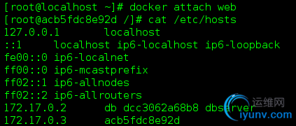

进入到父容器中,查看/etc/hosts文件,可以发现自动添加了子容器的解析记录。
ping子容器的名称,发现可以ping通。

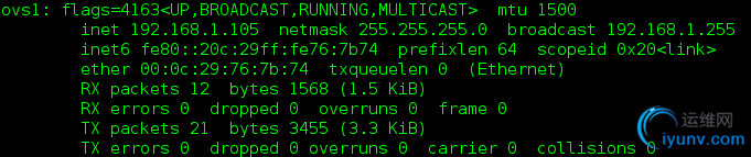

需要的依赖包
修改物理网卡
创建虚拟网卡,桥接到物理网卡,同时设置IP地址。
重启network服务后,可以看到网桥配置成功。

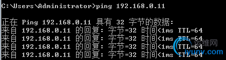

(5)测试
使用局域网中的主机ping刚创建的容器的IP地址,发现可以通信。
