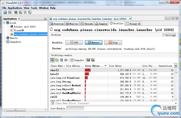

  今天实在忍不了了,上Visual VM,监视一下Perm区的情况。
果然,reload几次之后,Perm的使用量蹭蹭的往上涨。看看Perm区都是啥

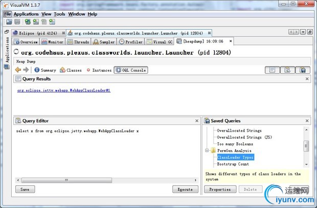

怎么这么多char[]呀,好像也看不出什么,还是dump一下吧。中间翻阅了一些博客,觉得应该是class loader的问题。oql查询一下。(这里因为是jetty,所以查询了jetty的WebAppClassLoader,如果使用tomcat或者其他容器,应该有对应的Loader,可以通过Saved Queries->PermGen Analysis->ClassLoader Types看一下有哪些ClassLoader)
上图是刚启动的时候,WebAppClassLoader只有一个实例。经过两次reload,嘿,问题来了。如下图:
  居然出现了3个WebAppClassLoader实例,前两个Loader都没有销毁!哟呵呵,gc销不掉,一会就进Perm区了,然后多几次reload,Perm区再大也都撑满了。
