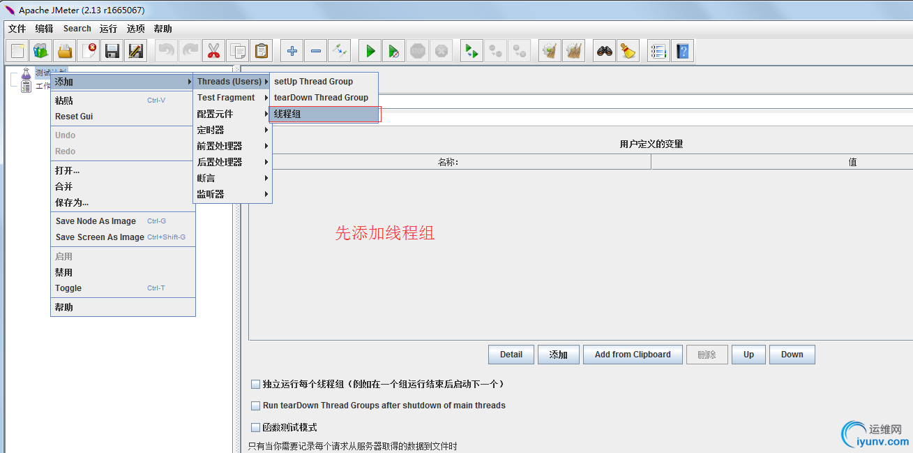

  鼠标右键选择测试计划->添加->Threads(users)->线程组,如下图

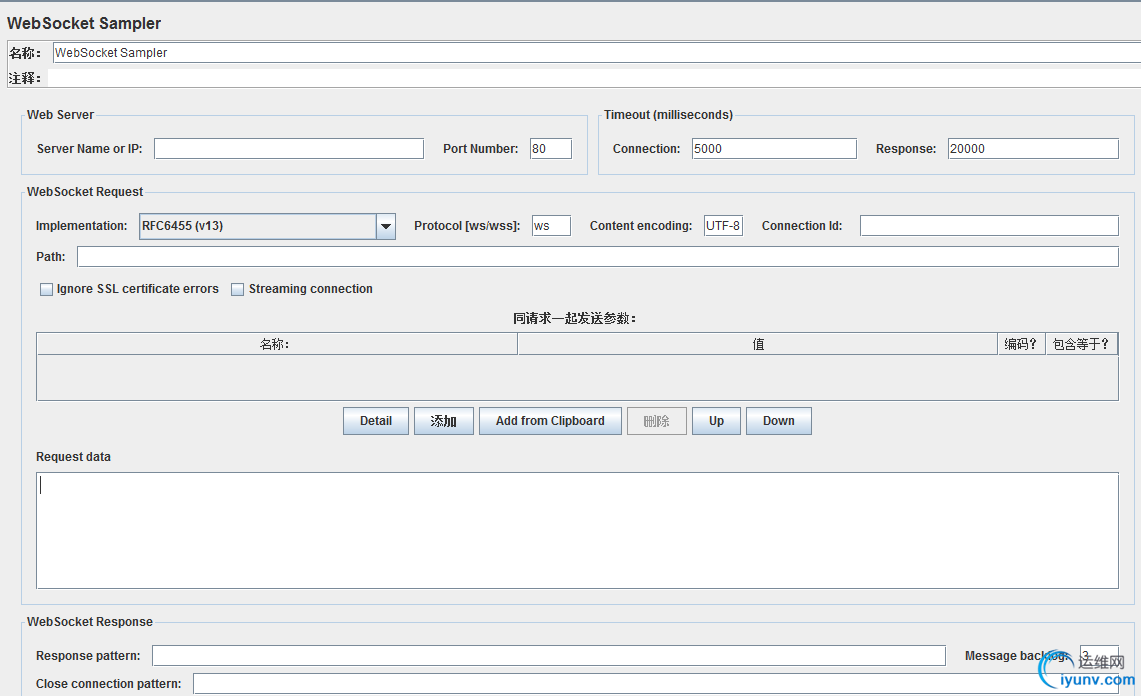

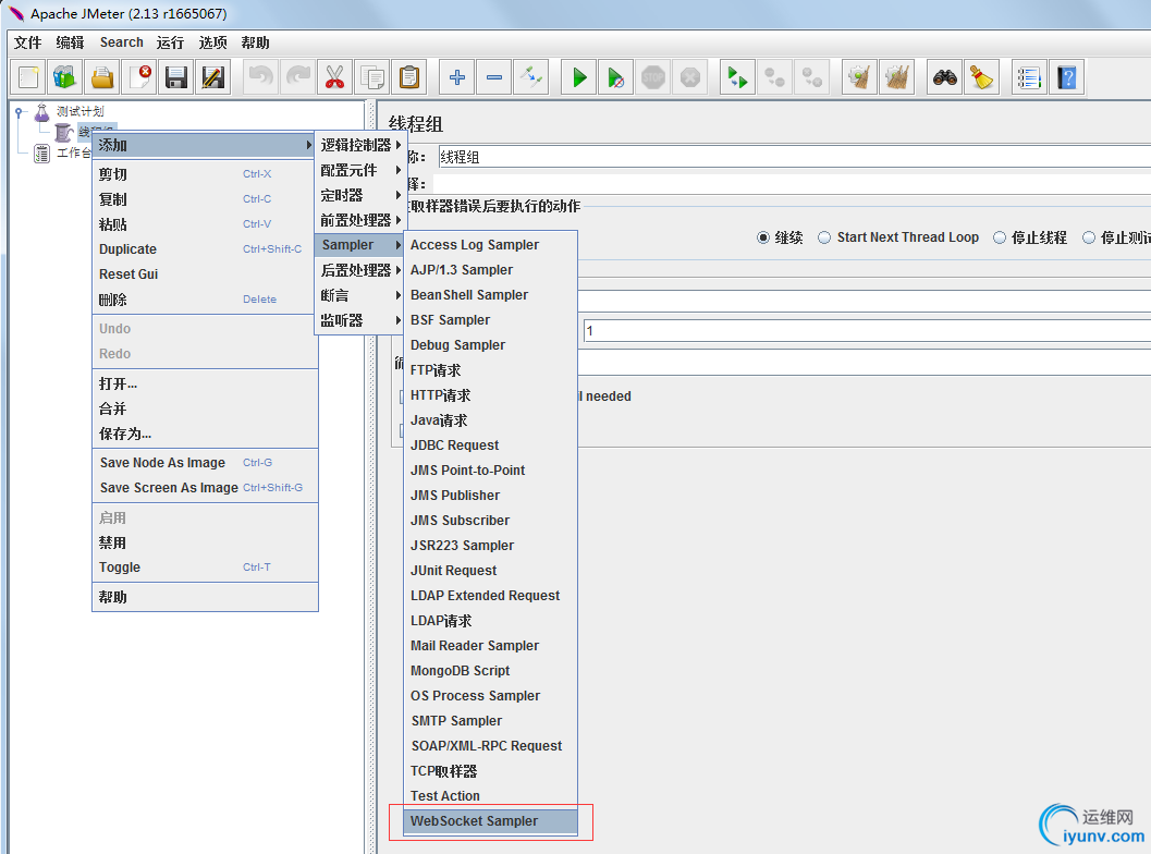

  再次,选择鼠标右键选择上步添加的线程组->添加->Sampler->WebSocket Sampler,如下图

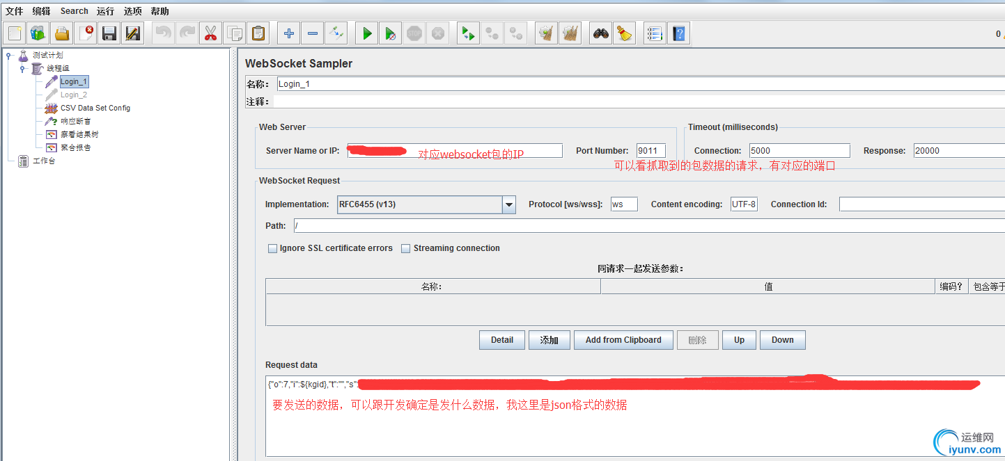

  接下来看看websocket的页面
  解释一下各项的意思
  1、WebServer
(1)Server Name or IP:WebSocket发送的目标服务器的地址或者名称
(2)Port Number:WebSocker服务器监听的端口号。(一般是HTTP 80端口,可以通过WireShark数据包得到)
2、Timeout:
(1)Connection – 发送一个连接请求后,Jmeter等待连接完成的最长时间,单位是毫秒。
(2)Response - 对响应消息的最大等待时间。
3、WebSocket Request
(1)Implementation – 只支持RFC6455(v13) ,WebSocket协议标准的最新版。
(2)Protocol – 有ws与wss之分,  ws前缀是WebSocket连接的辨别标识,wss前缀是WebSocket安全连接的辨别标识。根据自己的实际情况填写
(3)Streaming Connection – 选择这个TCP session要不要保持,如果勾上标识连接会一直存在,如果没有勾上,那么得到第一次响应后该链接就会被关闭。
(4)Request data:填入将要发送的请求,要跟开发沟通好,这个是什么格式的消息。
4.WebSocket Response
(1)Response Pattern – 采样器将等待含有该标识的消息并继续通信(或者直到timeout,该连接关闭)
(2)Close Connection Pattern – 如果服务器返回的消息含有这样的字符,就结束会话。
(3)Message Backlog – 定义服务器返回消息保留的最大长度。

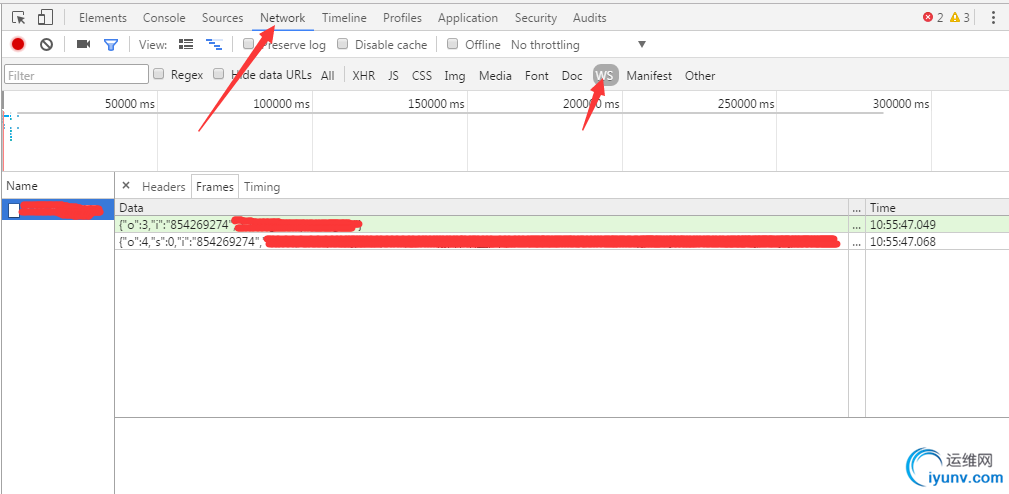

  使用谷歌浏览器抓取WebSocket包(按下F12,选择NetWork,筛选WS)

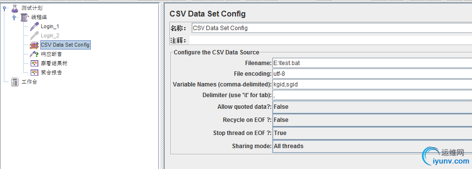

  其中添加了参数化文件(Jmeter有几种参数化方式,此处以CSV举例)
在Configure the CSV Data Source组中:
1、Filename:上步中要求建立的.bat文件的全路径;
2、File encoding:文件的编码格式,根据实际情况来;
3、Variable Names(comma-delimited):字段名,多个以逗号分隔
4、Delimiter(use'\t' for tab):定义分隔符,例如逗号的话,直接填写 逗号的符号即可
5、Allow quoted data?:选项选为“true”的时候对全角字符的处理出现乱码
6、Recycle on EOF:是否循环读入,CSV Data Set Config一次读入一行,分割后存入若干变量中交给一个线程,如果线程数超过文本的记录行数,那么可以选择从头再次读入
7、Stop thread on EOF ?:当Recycle on EOF为False时,当读取文件到结尾时,停止进程,当Recycle on EOF为True时,此项无意义
根据实际情况进行设置。将所有的设置完成后,保存。
值得注意的是,如果不确实配置是否正确,可以暂缓参数化,直接在WebSocket页面填入Request data,运行,查看结果,如果成功返回,在开始参数化。

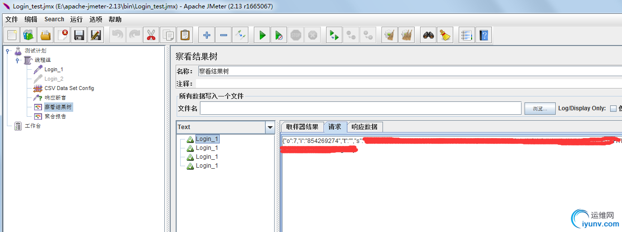

执行Jmeter测试计划,在结果树中可以查看发送和服务器返回的结果,如下图:
