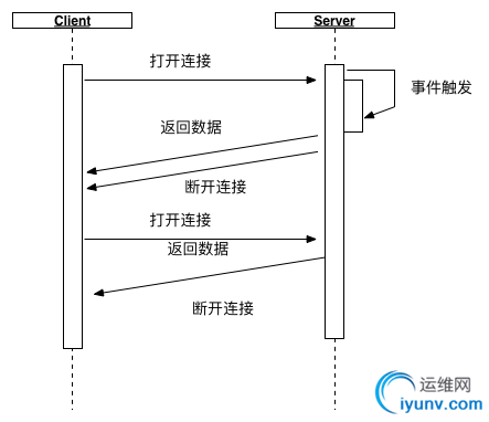

XHR长轮询
  这种方式是使用比较多的长轮询模式。
  客户端打开一个到服务器端的 AJAX 请求然后等待响应;服务器端需要一些特定的功能来允许请求被挂起,只要一有事件发生,服务器端就会在挂起的请求中送回响应并关闭该请求。客户端 JavaScript 响应处理函数会在处理完服务器返回的信息后,再次发出请求,重新建立连接;如此循环。

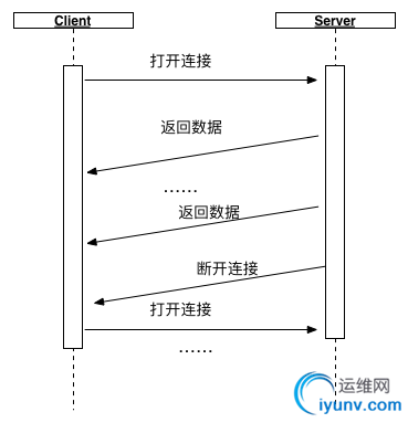

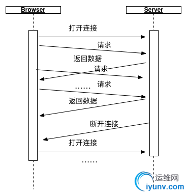

iframe
  iframe 是很早就存在的一种 HTML 标记, 通过在 HTML 页面里嵌入一个隐蔵帧,然后将这个隐蔵帧的 SRC 属性设为对一个长连接的请求,服务器端就能源源不断地往客户端输入数据。
  优点:
  这种方式每次数据传送不会关闭连接,连接只会在通信出现错误时,或是连接重建时关闭(一些防火墙常被设置为丢弃过长的连接, 服务器端可以设置一个超时时间, 超时后通知客户端重新建立连接,并关闭原来的连接)。

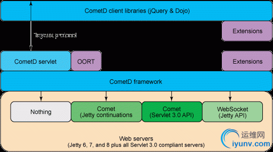

CometD
  CometD 框架是基于 HTTP 的事件驱动通信解决方案,使用了Bayeux通信协议,提供了一个 Java 服务器部件和一个 Java 客户端部件,还有一个基于 jQuery 和 Dojo 的 JavaScript 客户端库。
  Bayeux 通信协议主要是基于 HTTP,提供了客户端与服务器之间的响应性双向异步通信。Bayeux 协议基于通道进行通信,通过该通道从客户端到服务器、从服务器到客户端或从客户端到客户端(但是是通过服务器)路由和发送消息。Bayeux 是一种 “发布- 订阅” 协议。
  CometD 与三个传输协议绑定在一起:JSON、JSONP 和 WebSocket。他们都依赖于 Jetty Continuations 和 Jetty WebSocket API。在默认情况下,可以在 Jetty 6、Jetty 7、和 Jetty 8 中以及其他所有支持 Servlet 3.0 Specification 的服务中使用 CometD。

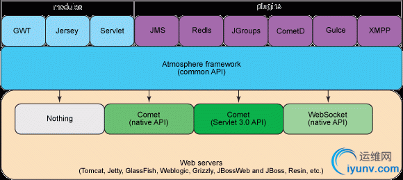

Atmosphere框架
  Atmosphere提供了一个通用 API,以便使用许多 Web 服务器(包括 Tomcat、Jetty、GlassFish、Weblogic、Grizzly、JBossWeb、JBoss 和 Resin)的 Comet 和 WebSocket 特性。它支持任何支持 Servlet 3.0 Specification 的 Web 服务器。
  Atmosphere 提供了一个 jQuery 客户端库,该库可以使连接设置变得更容易,它能够自动检测可以使用的最佳传输协议(WebSockets 或 CometD)。Atmosphere 的 jQuery 插件的用法与 HTML5 WebSockets API 相似。
