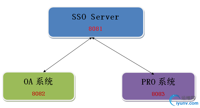

  工程说明
  SSO的实现一般是会有一个SSO Server,也会叫认证中心,同时也会有被认证的系统,如OA系统、采购系统等,他们就相当于SSO Server的client。
  为了更形象体现SSO,我写的SSO是有三个工程:一个SSO Server端口为8081,一个OA系统端口为8082,一个采购系统端口为8083。如图:

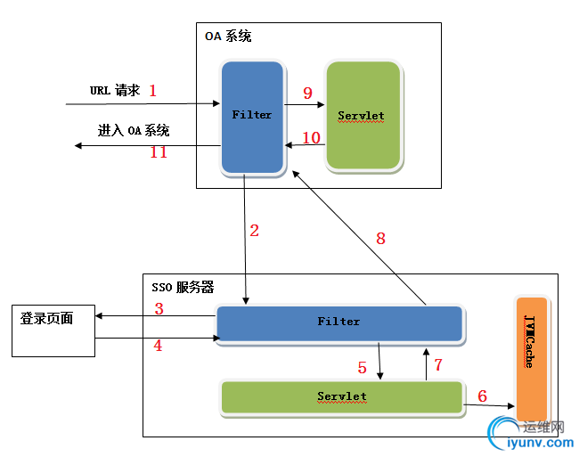

  流程介绍
  在整个SSO流程当,有两个流程非常重要,第一个是用户没有登录系统到登录系统的过程;第二是用户在一个系统当中已经登录(例如在OA系统中登录 了),但又想进入另一个系统(例如进入PRO系统)的过程,如果把这两个过程搞定了,那么SSO也就搞定了。我画了两幅图来说明这两个过程。
  先看用户没有登录系统到登录系统的过程,如图:
1:用户通过URL访问OA系统。

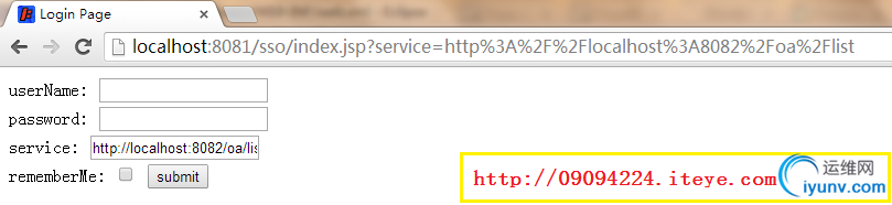

  2:在OA系统中的filter发现这个URL没有ticket(你暂且就把ticket看做是门票),此时就会跳转到SSO Server。
  3:SSO Server中的filter发现该客户端中的cookie中没有相应信息,也即是一个没有登录的用户,那么会跳转到登录页面。
  4:用户在登录页面填写相应信息,然后通过post方式提交到SSO Server中。
  5:SSO Server会校验用户信息(我为了快,我的校验方式就是要用户名为:cloud,同时密码为:cloud),同时在cookie中放username。
  6:将生成ticket和username放到JVMCache中,在实际项目应该放到Memcached中,它的用处等下分析。

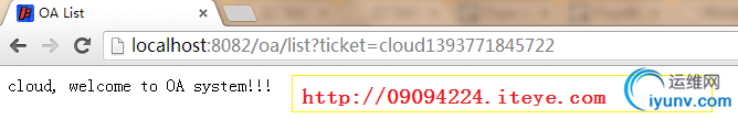

  7,8:就是在用户访问OA系统的URL基础上加上了一个ticket参数,这样跳转到OA系统。
  (此时进入OA系统时,filter发现URL是带ticket的,则filter会根据带过来的ticket并通过HttpClient的形式去调用SSO Server中的TicektServlet,这样就会返回用户名,其实这个用户名就是从JVMCache拿到的,同时马上将这个ticket从JVMCache中移除,这样保证一个ticket只会用一次,然后把返回的用户名放到session中)
  9:session中有了用户名,说明用户登录成功了,则会去本应该返问的servlet。
  10,11:将OA系统返回的视图给用户。

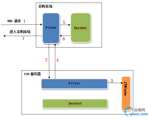

  第二过程,用户已经登录成功了,但要访问另一个系统,如图:
  1:用户通过URL访问PRO系统。
  2:在PRO系统中的filter发现这个URL没有ticket,此时就会跳转到SSO Server。此时,由于用户登录了,所以cookie中有相应的信息(例如用户名),此时SSO Server中的filter会生成一个ticket。
  3:将生成的ticket和username放到JVMCache中。
  4:就是在用户访问PRO系统的URL基础上加上了一个ticket参数,这样跳转到PRO系统。
  (此时进入PRO系统时,filter发现URL是带ticket的,则filter会根据带过来的ticket并通过HttpClient的形式去调用SSO Server中的TicektServlet,这样就会返回用户名,其实这个用户名就是从JVMCache拿到的,同时马上将这个ticket从JVMCache中移除,这样保证一个ticket只会用一次,然后把返回的用户名放到session中)
  5:session中有了用户名,说明用户登录成功了,则会去本应该返问的servlet。
  5,7:将PRO系统返回的视图给用户。

  运行结果:
  1:分别启动这三个工程。
  2:访问OA系统,URL:http://localhost:8082/oa/list
  3:这样到登录页面,如图:
  4:用户名为:cloud,密码为:cloud,点击登录则会显示,如图:
  5:然后去进入PRO系统,URL:http://localhost:8083/pro/list,则就不需要登录了,直接进入,如图:
