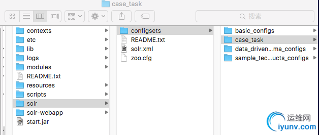

  在server/solr目录下,有一个README.txt的文件,其中说明了如何建立solr core。最简单的建立是直接复制solr中为我们提供好的例子,打开server/solr/configsets目录会发现里面已经有三个例子,因为我们是要从数据库导入数据,所以复制 “data_driven_schema_configs” 这个例子并改名为 “case_task”。

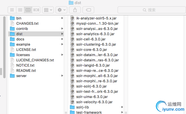

  将ik-analyzer-solr5-5.x.jar这个jar包放入solr项目下的dist目录下面,将IKAnalyzer.cfg.xml,mydict.dic(搜狗的扩展词库),stopword.dic放在solr项目下的server/resources目录下面
8.导入需要的jar包
  为了导入数据和链接mysql,我们还需要导入两个重要的jar包。由于mysql的jar包并没有在项目中,我是复制了一份放到了dist目录下面了。另外两个需要的jar包就是dist目录下带有“dataimport”标识的jar包。

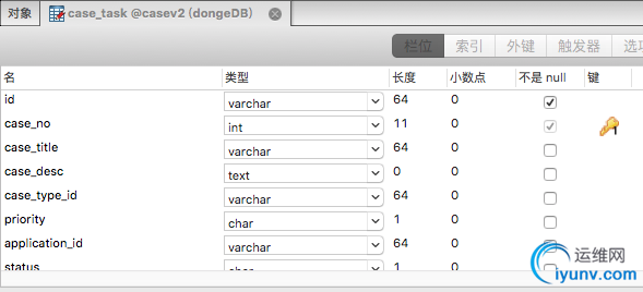

9.数据库字段

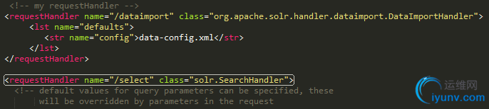

  继续修改case_task/conf/solrconfig.xml,搜索 <requestHandler name="/select" class="solr.SearchHandler"> ,然后在该行之上添加如下代码。
  <requestHandler name="/dataimport" class="org.apache.solr.handler.dataimport.DataImportHandler">
      <lst name="defaults">
         <str name="config">data-config.xml</str>
      </lst>
 </requestHandler>
