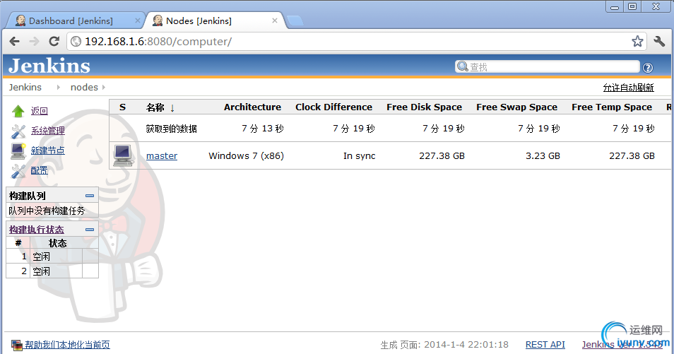

1、点击系统管理,然后点击管理节点,就看到如下界面:
2、点击新建节点

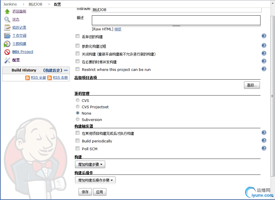

2、先来介绍自由风格的,点击OK后,就进入到Job的配置页面了。
可配置的地方很多,为了我们快点能先执行案例先介绍必须设置的几个地方。
a、Restrict where this project can be run: 前面的标签就在这里用上了。用来指定这个Job在哪个标签的slave上执行。多配置项目的指定slave标签不是在这里,下一篇会讲。
b、源码管理:RF的案例推荐使用SVN,本次演示不做处理了,下一篇会简单说说。

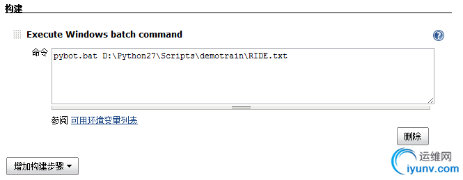

c、构建:我们要增加构建步骤-Execute Windows batch command,我先写个简单的命令,完整命令行参数大家自己在命令行输入pybot.bat --help来看
d、构建后操作:我们要增加构建后步骤-Publishes Robot Framework test results,第一个output默认可以为空,如果前面的pybot.bat指定了输出目录,那么这里也要对应进行设置,否则他找不到output.xml就没法解析结果了。

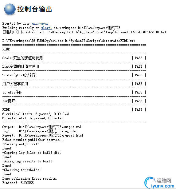

3、接着点击立即构建来运行Job。
可以点构建的进度条直接看到控制台输出,或者在点构建的名字在菜单里找控制台输出看结果。

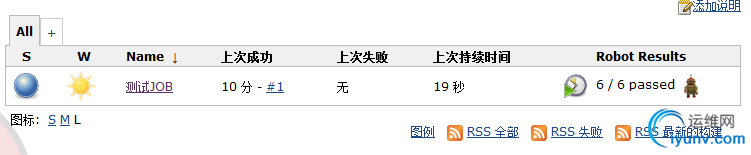

RF插件主要用了解析RF运行后的output.xml文件,将解析的结果展示出来。
a、在Jenkins的首页显示Job最新的构建结果,见最后那列Robot Results
